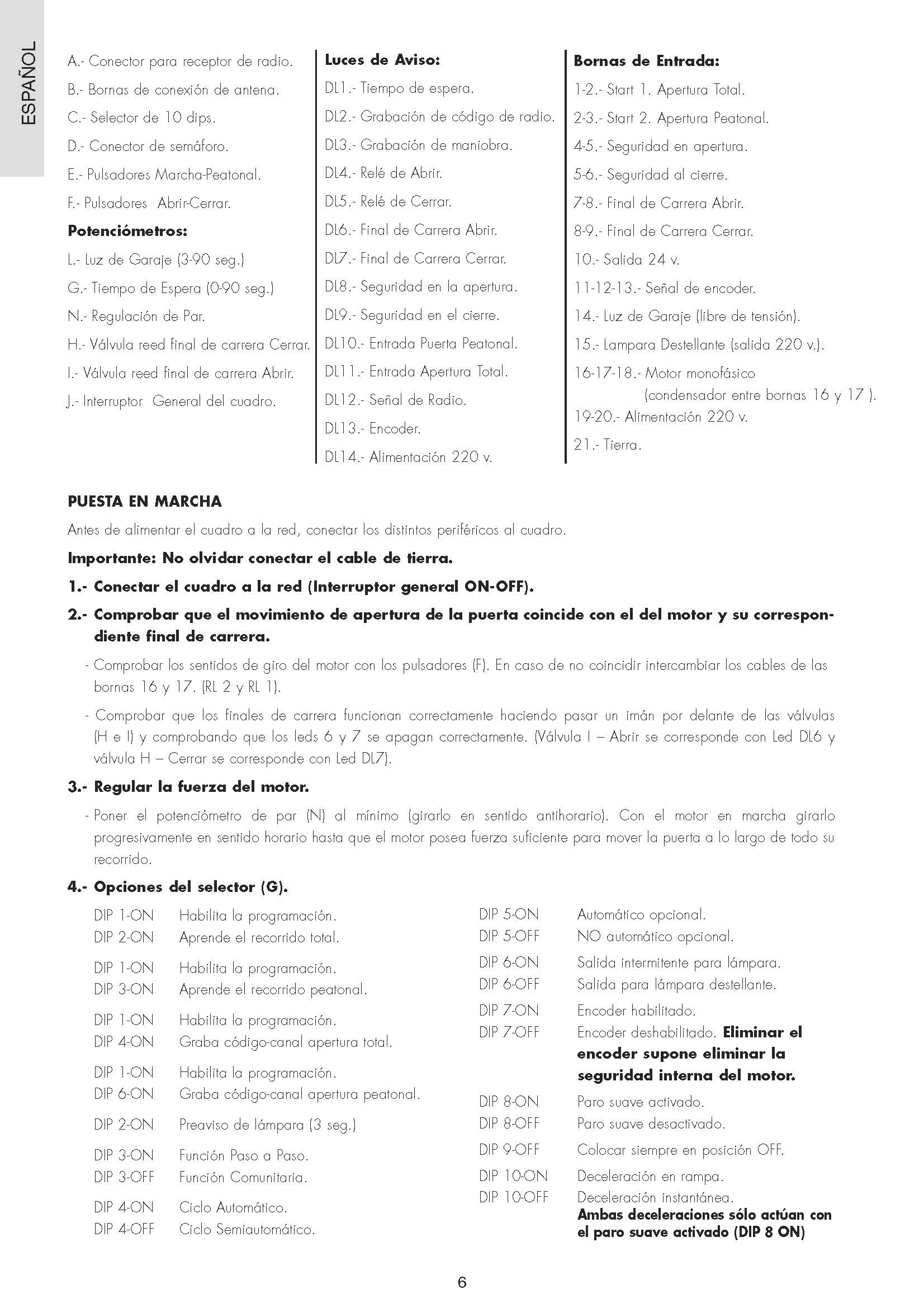

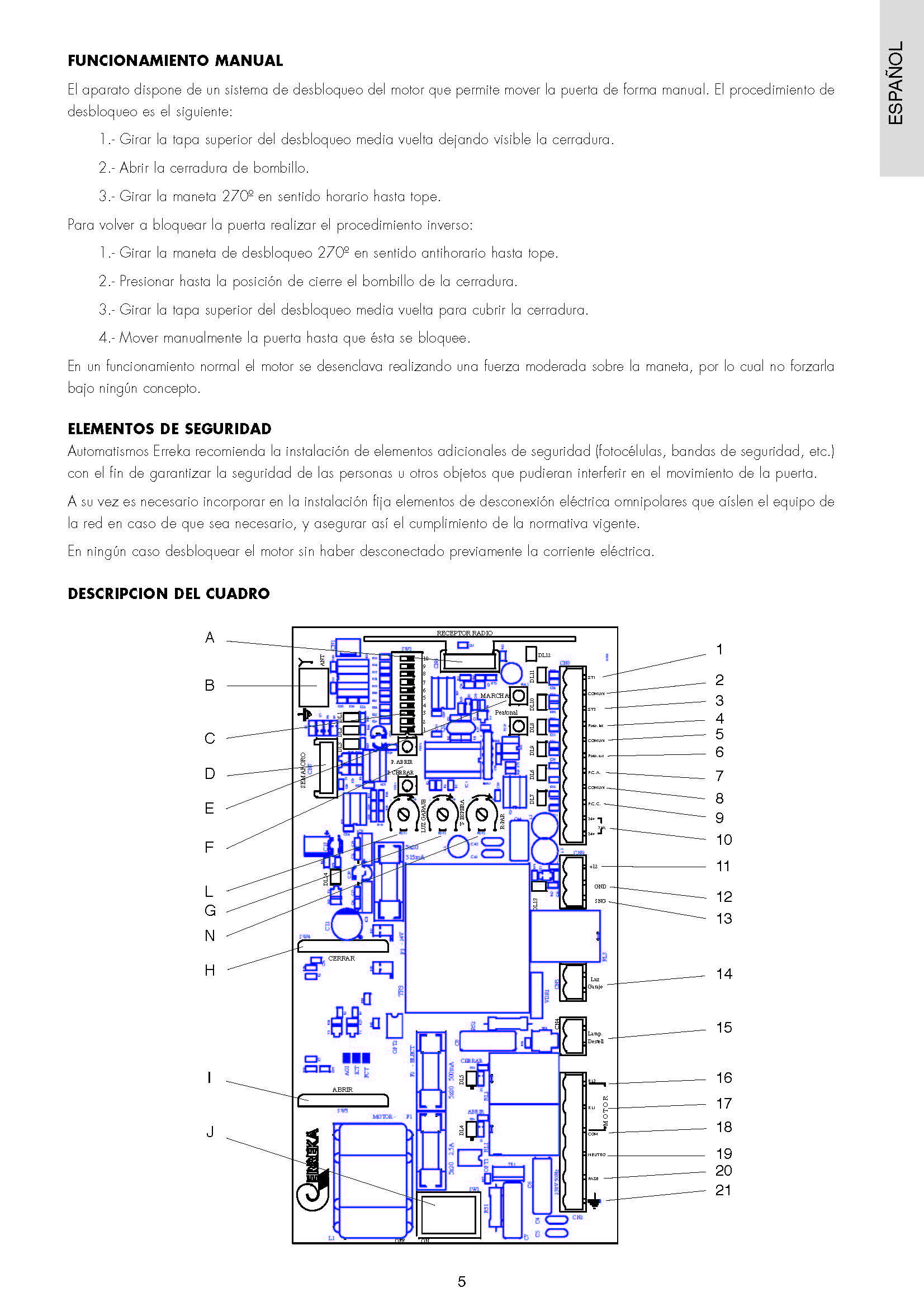

Escribo desde un pueblo de Asturias, tengo un porton corredero que me está dando problemas para abrir y cerrar, estoy pensando poner un receptor universal que viene con 2 mandos, he estado mirando veo que trae 4 cables pero no tengo muy claro como debo conectarlos, alguien que me pueda echar un cable lo agradeceria. Adjunto imagen del panel de control. Muchas gracias de antemano. Saludos
