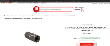

Buenas compañeros, espero me podáis ayudar.... os comento. Se rompió el embrague de mi batidora Moulinex dd650d Quickchef, la abrí saque la pieza y he comprado el repuesto (tarde 2 meses en cambiarlo, problemas conseguir pieza), lo raro es que la sustituyo, sin tocar apenas las piezas internas de la batidora, algo rápido y sencillo; pruebo arrancarla y el motor hace un ruido raro y no gira, desmonto y reviso este mal colocado el embrague pero esta todo bien sujeto.

Tercera duda.. ¿Los de Mulinex le llaman embrague a la pieza? Es curiosidad.. 🙃
La 3º la puedo responder, y si, y por lo visto en España es justamente donde le llama así a esa pieza tipo calce/acople

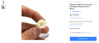

A mi justamente me pasaron una de marca Philips que tiraron y tiene justamente ese problema, sumado a que el repuesto no lo venden donde vivo y el envió por ML sale más caro que el mismo repuesto XD.
Ni se como sacar el que tiene hoy en día, tal vez tenga que romperlo (no sacarlo, sino apretarlo hasta destrozarlo) con una pinza, pero bueno, ya veré cuando lo tenga.
Por ahora, es un veremos y otra opción que se barajo es hacerse con varios, también esta lo de ver Marketplace en la ciudad por si venden alguna para sacarle las piezas
Ojo Hell que algunas vienen fundidas en el eje. Yo probaría adherirlo a la otra parte con adhesivo poliuretano.

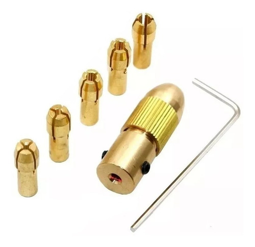

Comparte un mandril y convertilo en mini torno :p
Suena tentador,
aunque ¿tiene la fuerza para serlo?
O pensándolo ¿no será que tal vez tenga demasiado?

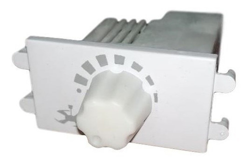

En minitornos lo conveniente es fuerza, revoluciones y si para algún malapalabreo se necesita un poco de "cariño" se acopla un dimmer.😉

La posición de los botones es incomoda para ser usado como torno, salvo que se anulen, se haga un orificio en la carcasa y se instale el dimmer, pensando. Pero veo que son botones en plaquetas.

Un mandril es mucho más resistente que la pieza de plástico y no habría que gastarse en hacer la misma torneada

Onda que si tiene una que calce, uno el hace un orificio cosa que puedas usar la llave del mandril.
