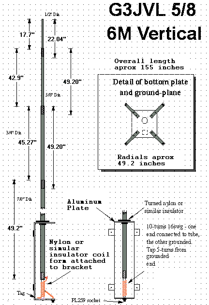

Necesito hacer la Bobina que lleva una Antena vertical para mi equipo de radioaficionado, el RCI 2950, para transmitir en las frecuencias 26-28 mhz...
Ya que el equipo trabaja desde los 26 Mhz hasta los 32 Mhz, quiero calibrarla para la frecuencia 27.500 mhz como punto intermedio....
La antena es de 5.20 Metros el tubo vertical, y tiene 4 radiales de aproximadamente 55 cm, y la base de tubo plastico PVC es de 1 pulgada de diametro, es un plastico duro, de presión que pienso que resistirá el viento a pesar del peso del tubo vertical....
Necesito entonces realizar la bobina que lleva 10 vueltas, pero no sé si está bien embobinarla en el tubo mismo de 1 pulg. o si la bobina se debe hacer en un diamtro mayor...De cuanto sería el diamtro de la bobina ?????

Podes subir el esquema de la antena en cuestión? Seguramente debe estar indicada la inductancia que debe tener dicha bobina, de ahí se calcula. Pero tené presente que las antenas con bobina, están "sintonizadas" con lo cual su ancho de banda es muy estrecho.
ok, pues esto me lo recomendo Elektroloko, debido a que le hable de mi antena y el me explicó, lo que falta es hacer la bobina, el me dice que con 10 vueltas se hace, pero no me dijo ni el diametro del alambre ni el diametro de la bobina en general, donde va envuelto...aunque si me indicó que lleva una seperación de 1mm entre una espiera y otra. eso esta claro, pero....
La antena VERTICAL mia es así:
Tiene un tubo telescopico de 5.2 Metros de largo, de tres tubos de diametros diferentes, desde el mas grueso que mide 1/2 pulga hasta el mas fino que mide 1 centimetro...
es como de 1/2 Onda la antena o de 5/8 creo, pues es para transmitir en las frecuencias 26 a 28 Mhz específicamente...
tiene 4 radiales sobre una base de aluminio de 6 x 6 pulgadas de ancho. los radiales son como de 57 cm aproximadamente....
pero la duda esta si la bobina la debo hacer sobre el tubo plastico PVC que soporta y une a la vez el tubo vertical con la base que tiene los 4 radiales... la bobina la pienso hacer ahí, alrededor de ese tubo plastico y como me dijo Elektroloko, un extremo de la bobina va hacia el tubo vertical y el otro hacia los radiales....
conozco amigos que tienen la antena Sirio 8/27 y transmiten en muchisimas bandas, y usa bobina como de 10 vueltas de alambre # 7...
que opinas ???
Encontre esto tambien...
Para saber la construcción física de la bobina, habría que hacer muchos cálculos. Es la adaptadora de impedancia entre el coaxil y la antena propiamente dicha. Si te dio los datos de la antena, no puede especificar los de la bobina?

El diametro es de 1"1/2 (una pulgada y media).
El calibre del alambre es de 1mm de díametro.
NOTA: Que tenga una bobina en la base no significa que se redusca el ancho de banda. Este es un sistema para ADAPTAR IMPEDANCIAS... y no una bobina usada como carga.

Elecktroloko, creo que me dijiste que quitara el esmalte a las primeras 5 vueltas de las 10 que tiene, para ir provando y buscar la menor ROE. Es correcto ?????

El me recomendo 10 vueltas sobre un tubo de 1 1/2 pulgadas....
Y conectar el cable positivo del coaxial a las espiras e ir probando a la menor ROE
