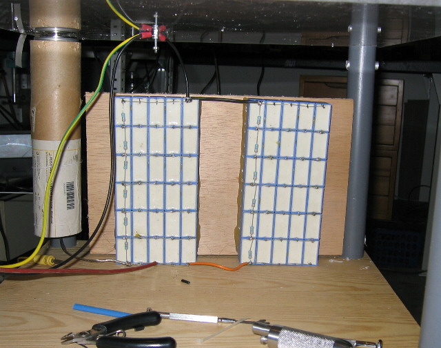

saludodos al foro, nesesito un condensador tipo ceramico o de otro material,pero
con estas carcteristicas, 100K --3kvp .decirme si hay equivalencia, es para un osiloscopio
que hise hace muchos añostiene positivo,es el que soporta la AAT.
Los equipos de transmisión de alta potencia (Válvulas) solían traer estas cosas, también tienes la opción de armarlo poniendo capacitores en serie de mayor valor de capacidad.
Por ejemplo 5 capacitores de 630V y 680nF, el problema con esto es que además debes hacer un divisor resistivo para que a cada capacitor solo le vallan los 630V que soportan.
Habrá que ver si en tu esquema se puede agregar tal divisor.
Otra posibilidad es conseguir algún capacitor de horno a micro-ondas que te sirva.
Edit
En esta foto ves como se fabrico un capacitor para HV y si te fijas bien vez las resistencias del divisor que evitan que se quemen los capacitores
