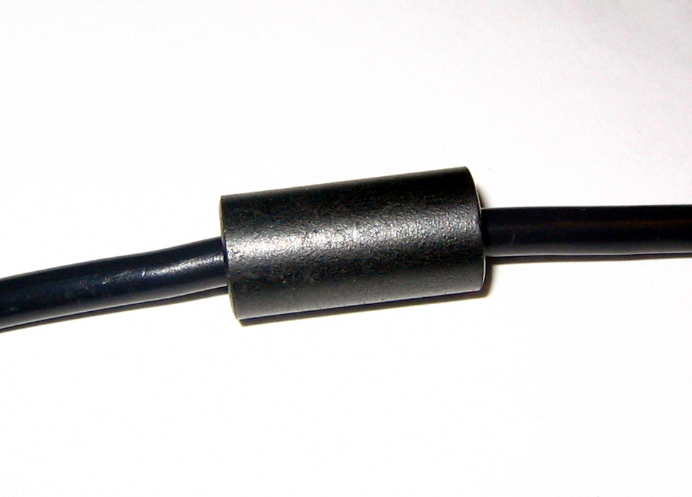

Cómo son internamente los filtros de las fuentes para PC portátiles ?
La duda es ¿cómo son internamente los filtros de núcleo toroidal que van en
todo cable de alimentación de las computadoras portátiles?
Lo que pasa es que desde afuera parece haber lugar sólo para el núcleo,
pero imagino que deben tener algún arrollamiento para que ambas fases se
interfieran destructivamente.
También me pregunto si son iguales a los que llevan los cables de monitor.
Por desgracia no tengo ninguno disponible como para desguazar.

Mmm!
Si eso es todo lo que hay adentro del envoltorio plástico, no me imagino
cómo funcionan. ¿Hay de dónde leer algo más?

Sí, generalmente son un toroide medio alargado por donde pasa el cable sin ninguna vuelta :p
No necesitan tener ni siquiera una vuelta completa para formar un campo magnético los cables en el nuclero. Probá pasar un solo cable por una de las ventanas de un transformador y conectalo al osciloscopio y vas a ver una señal. Otro ejemplo práctico son las pizas amperométricas, que solo toman el cable sin darle ninguna vuelta.

Si, con un cable es cierto, pero con dos cables que conducen corrientes iguales
y opuestas uno esperaría que se cancelara el efecto sin necesidad de poner nada.
Acordate del par trenzado.
Lo que debe pasar es que a altas frecuencias esa forma de "autoblindaje"
no debe ser para nada eficiente.

Los dos enlaces son esclarecedores.
Por lo que entiendo, la inducción sobre la "espira efectiva" formada por el par de alimentación,
donde el retorno de corriente es del 100 %, el modo diferencial se cancela solo, y la ferrita
se requiere para cancelar el modo común.

en la fuente de la playstation 2, que es switching igual que una note, el cable pega una vuelta al ferrite. los joystick de play tambien traen ferrite, pero sin pegar la vuelta
En el caso de los cables de alimentación la idea es que no salga RF de la parte digital hacia el exterior por los cables de CC.
En los joystick pienso que en parte es por lo mismo, pero también debe ser para reducir el ruido eléctrico entrante en el sistema de sensado.
