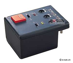

El problema es que compré una pinza amperimétrica pero no sé como usar la parte "External Unit" para medir resistencias de 0 a 20 Mohnmio y hasta 2000 megaohnmios.
Ya que con la escala común solo tiene para medir resistencias de hasta 20 kO.
Tengo una resistencia de 33kO y no puedo medirla.

"External Unit" da la idea de ser un módulo externo a la pinza, tal vez un accesorio.
No es muy habitual que llegue a medir 2000MΩ, tal ves se trate de un accesorio como para convertir la pinza en megger
Gracias a los dos por sus respuestas. Aquí adjunto (como debí hacer al principio) una foto de la pinza en cuestión. Como se puede observar, en la sección de resistencias solo viene hasta 20k y en la sección "Extenal Unit" viene para 20MO hasta 2000 MO. Creo que para usar esta función hay que añadir un cable que se conecta en "EXT" pero solo tengo dos cables que vienen con el equipo (el rojo y el negro).

Si no tenés el módulo adicional , hasta ahí llegás.

Fogonazo: el gran problema es que no tengo el manual. Al leer la recomendación que me dio sobre el megger pudiera ser algo de eso. Pero la verdad es que quisiera saber cómo usarlo. Porque pensé, al comprarlo, que podía medir resistencias en el orden de los mO y al parecer no es así.
