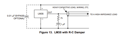

Cable de Sensor de temperatura muy largo y no me funciona

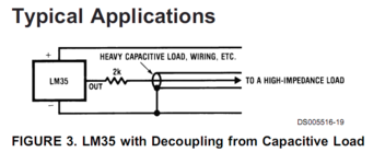

Me gusto la resistencia del cable blindado, aunque ya lo había probado porque lo vi en el datasheet, pero ahora lo quité porque puse el otro diagrama, de una resistencia y capacitor en paralelo; pero le agregaré por si acaso; investigaré la señal digital que comentan, veo que es más util; como el proyecto ya esta con analogico no lo pensé, pero si es mejor puede que valga la pena cambiar.
Y pues, lo conecté a 12V el sensor y está leyendo correctamente, por ahora; sospecho que había mala alimentación, 5V talvez es poco para un cable de 2.5 metros; bueno por el momento está bien, pero igual revisaré sus ideas para aprender de paso.
Muchas gracias!! y si tienen otra idea normal me lo escriben, de paso ayudan a otras personas talvez.
EDIT: Corrección, hay momentos en las que lee bien y otros que no T_T

Muchas gracias por todos los consejos. Desde la ultima publicación estuve haciendo seguimiento y hasta el momento no presenta algún error.
La lectura y el control son correctos.
También leí que el cable enmallado genera ruido, y es mejor conectar la malla a tierra fisica para eliminar ese ruido; aun no lo intento pero podría funcionar tambien me parece, he visto videos que convalidan esa idea.
