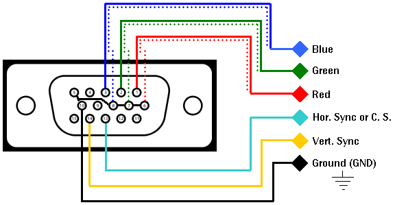

Bueno, la cosa es que consulté el pinout de los cables VGA en esta página: VGA pinout and wiring. Que es el mismo que muestro a continuación:

El cable UTP solamente tiene 8 cables asi que decidí que solamente conectaría los colores R,G,B con sus tierras y las señales HSYNC y VSYNC. Es decir conecte los pines 1, 2, 3, 6, 7, 8, 13 y 14 de un conector DB15 macho con los correspondientes de otro DB15 macho. Con esos 8 pines la señal VGA se muestra sin problema en el monitor, a 9 metros de distancia de este teclado.

¿Este esquema vale para hacer el cable vga?
¿Las estrellitas esas que van junto con cada color son la tierra de cada color ¿no? Entonces un par del cable utp lo uso para un color y su ground ¿No?
¿El pin 10 y 5 de tierra no son necesarios a poca distancia?

Para una emergencia: coges un UTP y conectas un par para cada color, rojo, verde y azul. El cable de color con la señal y cada uno de su cable trenzado blanco-color a tierra, es decir mandas 3 veces la tierra pero apantallando cada canal RGB. El par que te sobra para las sincronías. No lo he probado pero así lo haría. Eso sí, en los conectores une todas las tierras entre sí como en el dibujo y en la unión suelda las tres tierras blancas a mandar entre sí.
como indica el dibujo , las estrellitas son el blindaje de cada color , fijate en el esquema y verás que se unen en el pin 5 y 10 ; esta es la conexion a masa.
Del lado de R-G-B no va a masa.
Sip , el pin10 va a masa. Tengo dudas del pin5 , yo tengo masa pin4 .
En algunos monitores el pin5 se usa como control (creo ) pero si lo mandas a masa debería funcionar.
