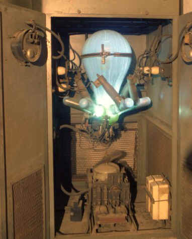

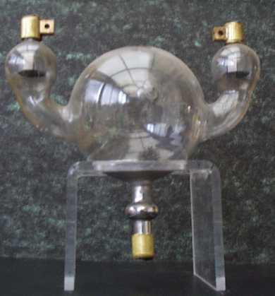

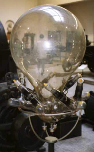

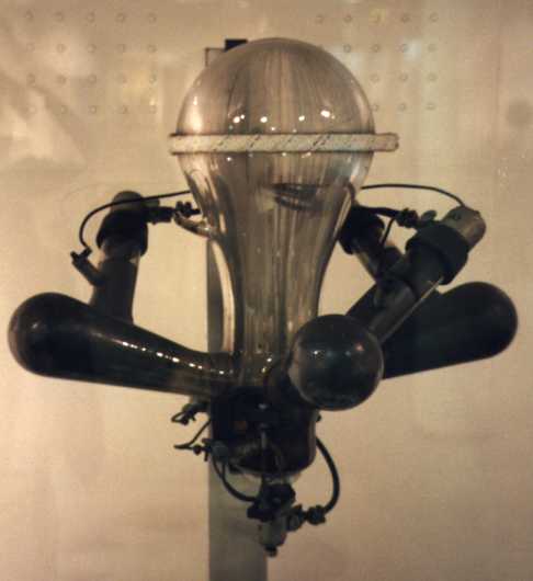

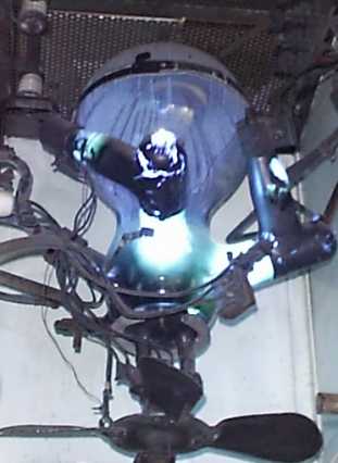

Eso que parece un globo aerostatico es una valvula rectificadora y lo que ves que parece que esta hirviendo, es mercurio hirviendo.
La luminiscencia es la corriente circulante en forma de plasma.
http://www.tubecollector.org/150-6g.htm
Y te garantizo que si vieras funcionando una de estas te olvidas de las bobinas de tesla
