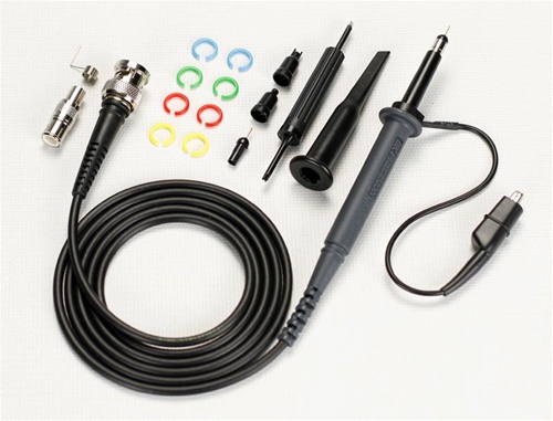

Hola amigos del foro, les comento que tengo un osciloscopio Tektronix modelo 2465BCT. Antes de comenzar a utilizarlo queria calibrarlo pero no recuerdo como era el procedimiento. Lo unico que recuerdo es que se conectaba la punta al mismo osciloscopio donde esta el "ganchito". Alguien me da una mano con los pasos ? se que era bastante simple pero no quiero descalibrarlo peor de lo que esta. Gracias
Esa salida tiene una señal de prueba(generalmente 1KHz a 1Vpp, cuadrada), debes colocar la base de tiempo y el voltaje por división donde veas bien dicha señal y ajustar el trimer que esta en el BNC de entrada del propio cable hasta que la forma que aprecies sea perfectamente cuadrada no trapezoidal o deformada.

Si , ponés la punta en el terminal de calibración, tocas tiempo , voltaje y trigger hasta que se dibuje una linda onda cuadrada y entonces con un mini distornillador le calibras el trimmer que tiene en la base del cable para que no salgan ni redondeadas ni puntudas . . . en el manual seguramente lo expliquen mejor
Con mini destornillador????? Las puntas Tektronic traen en el juego distintos elementos auxiliares entre ellos el calibrador, y hoy en día cualquier juego que se precie viene con todos esos accesorios

Se debe calibrar con un calibrador no metálico
Lo he hecho con metálico y hay que retirarlo para ver la corrección y volver a corregir ya que la afecta , pero no es la muerte de nadie ;)
Hola estuve haciendo el procedimiento pero giro el tornillo de la punta a tope hacia ambos lados y nunca consigo una onda cuadrada, se ve senoidal En el dibujito del calibrador si sale la onda cuadrada
O la salida del calibrador está mal (lo dudo) o las puntas no sirven
Que marca son ? Son originales o que ?

A lo mejor estoy conectando mal la punta, es como la de la imagen que subió DOSMETROS, yo supongo que la punta propiamente dicha se coloca en el ganchito, y el cocodrilo en la rosca con el simbolo de tierra, estará bien o le estaré haciendo algun corto ?
Las puntas son las originales del osciloscopio
