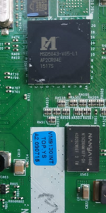

Eso son los chips que trae la placa del kaon media vm9130
¿ Algún programa para sacar ABS y el bien y modificar el dump.bin?
