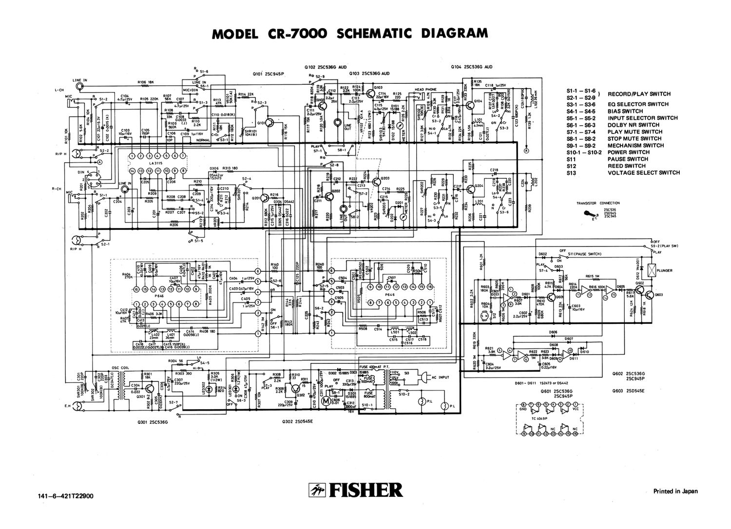

Hola a todos, me he comprado un equipo hifi de los 70 con un sonido espectacular. El caso es que quiero deshacerme de la pletina de cassettes y hacer un soporte con entrada aux para un FiiO en concreto el M6. ¿Alguien me podría dar alguna indicación para ir empezando?.

El equipo es un Fisher CA 7000 y concretamente el cassete es Fisher CR 7000

El CA 7000 tiene tres entradas: una de Aux, una de Phono y otra de Tuner.
Aun no sé como está formado el equipo, pero podes usar la entrada Aux o la Tuner para conectar el Fiio.

Yo no le quitaría nada al equipo, solo vería de integrar la nueva función a una entrada ya existente.

En principio la pletina está estropeada es de suponer que será una tontería o quizá no, en cualquier caso como ni tengo cintas ni lo voy a utilizar y aprovechando que el acabado es inox por lo que puedo replicar fácilmente el acabado mi idea es hacer un dock para el Fiio6 en donde iría el reproductor de cintas y manteniendo la estética del equipo pero actualizandolo.
Entiendo que del cassete tienen que salir la entrada de electricidad para el motor y la salida del sonido. Quitando el cassete entiendo que podría hacer una entrada aux sin mucha complicación.
Normalmente las entradas tape, aux y tuner son 8ntetcamviables, solo la phono lleva un previo mayor para la cabeza magnética del tocadiscos...

Si quieres conservarlo y no modificar nada, en el caso de estar todas las entradas ocupadas haz un selector externo.
