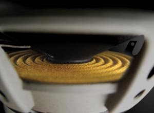

Cambio de bobina de un parlante
Por andar de loco y por probar un amplificador de audio de 100 watts rms, conecte unos parlantes dizque de 500wats PMPO, y luego de colocarle todo abrirle la resistencia de los bajos al minimo con una cancion de regaeton, le saco la toalla un parlante y ahora el otro, mi pregunta es: Yo se que se le quemaron las bobinas que llevan a dentro, ya saque el cono y la bobina que por cierto estaba negra, como hago para colocar una nueva o mejor dicho para reparar un parlante cuando se le quema la bobina.
Es urgente los parlantes son de mi padre y son como que caros, cual sugerencia se acepta.
Hola fabian9013
Para reparar las bocinas necesitas comprar una bobina nueva de la misma potencia y diámetro que la original, cuatro protectores para el cono, un botecito de pegamento, un diafragma (la parte amarilla que va detrás del cono), y si está dañado, otro cono. Quitas la bobina quemada del cono, e insertas la nueva, pero necesitas poner unos pequeños pedazos de cartón o plástico en donde va la bobina (la parte que va dentro del iman), para que no quede chueca y roce.
Ya que está metida la bobina (a la misma altura que la original), pegas la bobina al diafragma , dejas que seque un día y pruebas si no roza la bobina, si es así tienes que despegar y pegar de nuevo, si no roza, pegas el diafragma al caparazón de la bocina y luego pegas el cono, y dejas que seque un día más o menos.
La única parte complicada es la de acomodar la babina si que roce, lo demás es bastante sencillo.
Espero y te sea útil esta información
Un saludo al foro
:D
hola gente les comento que tengo un parlante jahro de 18" que se quemo lo he desarmado y saque la bobina que por supuesto estaba violeta
ahora estoy fabricando una nueva que en vez de tener una hoa de plastico sosteniendo el alambre le estoy poniendo una hoja de aluminio es mas de todo para la disipacion de calor (creo que va a ser mejor)
el tema es ya que mañana me voy a poner a bobinar como ago para despues pegarla al cono y que no me quede mas a bajo ni mas arriba y que no me quede torcida
que pegamento debo usar para fijar la bobina al cono puede ser resina epoxi¿?
Gracias espero que me puedan ayudar

hola como estas mira el tema en desarmarlo no es tan dificil lo unico tienes que tener paciencia ya que te puede llevar una hora para desarmarlo sin romper nada o puede que sea un parlante que hallan usado pegamentos no muy buenos y se despeguen en seguida
para desarmarlos puedes usar un poco de thinner para disolver el pegamento
el tema en no sacar la bobina del cono es peor porque terminado el trabajo tienes que centrarlo igual y digo que es peor porque te va a molestar para bobinar
lo que yo hice con un parlante jahro de 18" fue remplazar el plastico donde esta enroscada la bobina por una chapa de aluminio porque la lamina de plastico esta deformada y no tenia ganas de renegar lo mejor en tu caso seria cambiarla
tenes que buscarte un pedazo de tronco (yo use un poste de quebracho) y tornearlo cosa de que entre ni muy apretado ni muy flojo en la bobina vieja (eso tenes que hacerlo antes de sacar la bobina del cono ya que se puede agrandar)
luego buscar un alambre del diametro que tiene la original
y bue a contar las vueltas que tiene la bobina quemada
luego de tener cuantas vueltas tiene la bobina procederas a empezar a bobinar con sumo cuidado de que no quede espacio entre vuelta y vuelta
si la bobina es de 2 capas vas a tener que hacer una capa y pegarla bien (yo use resina epoxi de dos componentes demora demasiado en secar pero los resultados son muy buenos si usas la misma tendras que calentarla a baño maria para que no sea tan espesa) la resina demora como 12 horas para secarse yo la dejaba de un dia para el otro
una vez que tengas la bobina terminada la pones en el entrehierro a mitad de camino no se si me explico otra no se me ocurre jeje... bue en que estaba? haaa si... en la parte del centro o sea de la parte de adentro de la bobina recorta una cartulina y introducela en el interior de la bobina o sea entre la bobina y el entrehierro (mmmm no me parecio haber dicho bobina en ningun momento jeje)
de este modo la bobina se centra y no se mueve
luego de esto podras poner la suspencion y pegarla bien dejala que se seque bien...
luego pones el cono y lo pegas no saques la cartulina hasta que no termines
deja secar todo bien hacenta el parlante sobre una mesa con el iman para arriba asi se pega bien
luego... se puede decir que ya esta listo pero no
ahora si quitas la cartulina y te aseguras que no roce la bobina con el entrehierro si no rosa podes probarlo si anda bien le pones el guarda polvos o sea la tapita del centro
ahora si y a darle mazza para que se rompa asi te haces de mas esperencia rompiendo se aprende jeje
espero que te haya servido
