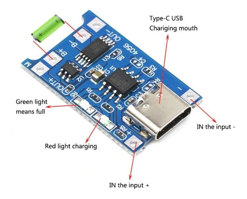

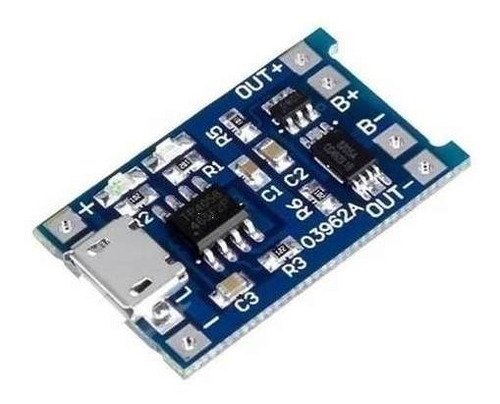

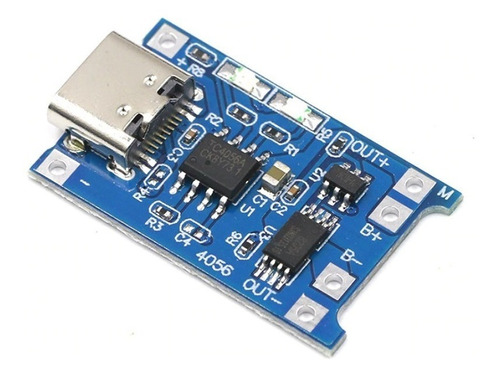

Un BMS aqui cuesta 1.5 dólares (y)
Bien, estoy de acuerdo con lo que me indican, tendría que usar ese regulador ld1117, este viene presentado a un voltaje de salida específico o-sea puedo comprar uno que ya esté pre ajustado a 1,5 Volt, porque según veo vienen otros que hay que ajustar el voltaje de salida .
Y módulo cargador y protector de batería es total mente necesario.
