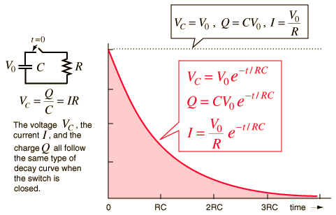

Hola comunidad, estaba buscando una ecuación donde según el tiempo, me muestre la carga que va obteniendo un capacitor; encontré esta ecuación:
La duda es que no se si es correcta, así que simularé un problema en el cual establezca cierto tiempo y obtenga la carga que entró al capacitor:

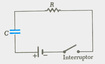

Imaginemos esta situación:
En donde tenemos una fuente de 12v, una resistencia de 1000 Ohmios y un capacitor de 3000 microfaradios.
al reemplazar los datos que tenemos con la ecuación de arriba, obtenemos: Q = 0.036e^(t/3)
Si deseo saber la carga que obtiene el capacitor después de 3 segundos obtendría: Q = 0.036e
que aproximádamente es: 0.097 Coulomb.
Nótese que tomo el tiempo positivo debido a que estoy cargando el capacitor, a diferencia de la fórmula de la imagen 1 donde se está descargando.
¿Qué opinan de este procedimiento, es correcto?.
Si lo es, ¿Podrían documentarme de dónde sale esa ecuación?
Si no lo es, ¿Qué otra propuesta tienen para obtener la carga de un capacitor en deteminado timepo?

Muy buena corrección, entonces la solución del problema cambiaría a: 0.036e^-1 lo cual aproximádamente es: 0.013 Coulomb.

Perdón pero hay un pequeño error, la ecuación inicial que pusiste no es la de carga sino la de descarga de un capacitor.
Para descarga, siendo la tensión inicial Vo
Vc = Vo x e^(-t/RC)
Para la carga, siendo la tensión inicial en el capacitor nula y la tensión aplicada (de fuente) V
Vc = V x (1-e^(-t/RC))
Vc = Vo x e^(-t/RC)
Entonces, la carga en el condensador sería: Q = CV[1 - e^(-t/RC)]
y la solución del problema sería: 0.036[1 - e^(-1)]
que aproximádamente sería: 0.022 Coulomb
