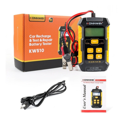

Si es para baterias de autos la web esta lleno de ellos y hacer uno es relativamente facil.
Hay unos analizadores cargadores universales que se configuran para cualquier tipo de batería !
Gracias por responder dosmetros, pero ese cargador no valdría, he pensado en comprar ESTE solo tendría que cambiarle el conector de carga, subo fotos del cargador averiado.
