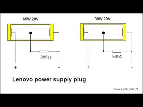

1) Alguien que sepa!... ¿puede decirme el nombre y modelo de lo que señalo en la primera foto?
2) Parece ser que ese transistor (perdonen la ignorancia) se ha quemado y no pasaba corriente por él y he hecho un apaño para salir del paso y lo he puenteado soldando directamente un filamento de un cable.
3) Pero parece que al hacer esto ha anulado el circuito que hace que el ordenador encienda sin la batería. Tampoco carga cuando está encendido, solo carga la batería cuando está apagado.
4) No quiero comprar un cargador nuevo porque primero que el original es caro (y este es original) y segundo cargadores chinos me rehúso a comprar.
5) en la segunda foto ya está puenteado la clavija o terminal y funciona pero con las limitación que menciono mas arriba. Y la tercer foto es el modelo del cargador.

Eso es una resistencia , muchos cargadores usan una o dos y a veces hasta 4 para que el cargador ser reconocido por esa PC en específico

El conector de las Lenovo tiene 3 terminales, la de afuera es negativo, la interna es positivo y el central podría ser el ID.
Sin embargo, del circuito electrónico solo salen dos cables que son el positivo y el negativo y la resistencia va en el conector.

el pin central es signal es la resistencia, no es para enviar energía
