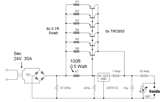

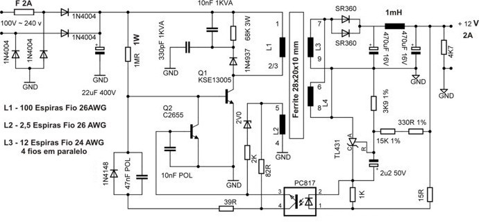

si querés reciclarlas,podes rebobinar el transformador y le puedes sacar unos dos amperes por fuente
aquí unos esquemas para te guiás si decides o modificar la fuente o armar nuevas fuentes aprobechando el transformador,
esta fuente la probé funciona,ademas de sencilla ,es la clásica fuente de dvd ,pero sin las salidas de 3,3 volt ni la de 5 volt,, solo la de 12 volt

A muy bueno pero es poco emperaje igual no me daria para lo que quiero muchas gracias igual rey julien por tu aporte. Vere que puedo hacer.
para una alcanza y como tienes algunas fuentes,pensé que quizás alguna de tus fuentes sea como el del esquema,solo quedaría rebobinar el transformador
