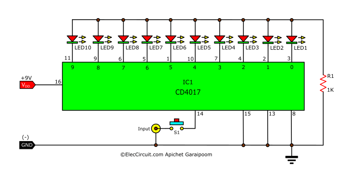

Hola, tras horas buscando circuitos sobre el uso del cd4017, he encontrado circuitos para hacer que se enciendan los leds de forma secuencial, en eso no hay ningún problema.
Pero a mi lo que me interesa es hacer que con 1 botón, se vayan encendiendo los leds, por ejemplo: esta encendido el led 1 y quiero que se encienda el led 2, pues quiero que se encienda el led 2 al pulsar el botón, igualmente con los demás leds.
Vamos que no sea automático sino que cambie de led encendido al presionar el botón.
Otra cosa es como puedo conectar las salidas del cd4017 a unos pines pares que se usan para seleccionar por ejemplo frecuencia en el generador xr2206.
Todo esto viene por querer usar el selector con un boton para el generador de funciones xr2206 mediante el cd4017 para evitar tener que cambiar el switch a mano ( o como se diga) para seleccionar los pines.

He visto el tema del cd4017 y el 4016 pero me parece que no me va a servir para lo que quiero o es que no lo entiendo.
No quiero hacer un vumetro, solo quiero que con un boton al presionarlo se encienda un led y apague el anterior, asi de sencillo. Ya no se si es el 4017 el que tengo que usar o cual es el que cumple la funcion que busco.

elaficionado, gracias por compartir el circuito, me parece que es lo que busco pero no me funciona bien, no se si es que tengo mal cableado el circuito. Si presiono lentamente el botón se enciende un led aleatorio, si lo presiono rapido sigue la secuencia normal de encender los leds.
Yo necesitaria que siga la secuencia aunque presione varios segundos después el botón.

El pin que va a masa y le falta el número es pin 15(reset)

Elaficionado, el primer circuito mejoro el funcionamiento al ponerle un condensador más grande. De todas formas no me funciono bien, es posible que sea por malos contactos de la protoboard.
El segundo circuito me funciona peor.

Si utilizas un boton, hay que hacer un debounce por hardware, ya que los pulsadores tienen rebotes mecánicos, y aunque pulses una vez es como si lo hicieras varias veces, para eso es la resistencia a masa y el capacitor, yo no lo puse porque no sabia si era un pulsador real o era de otro lado la fuente del pulso.
El 4051 es para aplicar como selector con el XR2206, no trabaja como el 4017
