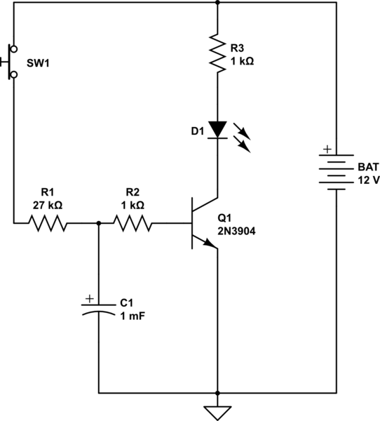

En la foto se ve una solución parcial con tres pulsadores, que funciona. Con el pulsador P1 activamos el circuito y queda enclavado. Con el pulsador P3 encendemos los LEDs, y se apagan después de 15 minutos (según la constante de tiempo tau=RC). Para desactivar el circuito hemos de pulsar P2.
El pulsador P3 los puedo substituir por un condensador electrolítico, de manera que cuando pulse P1, a parte de activar el circuito, también se activen los LEDs, esto ya lo tengo implementado y funciona. Ahora el objetivo es suprimir el pulsador P2 y hacer el cortocircuito electrónicamente. Cuando A pasa de '1' a '0' y cierra el transistor Q1 y los LEDs, es el momento de cerrar el circuito eléctrico para que no consuma nada. He mirado de conectar el punto A con el punto C a través de un cuarto transistor NPN o PNP, con diferentes configuraciones y diferentes valores de resistencias, y de momento no me ha salido. Todo el circuito está alimentado a 3V. El punto A pasa de 2V a 0; el punto B pasa de 0 a 1,52V. Para cerrar el transistor Q3 es necesario que C esté a 0V. Un valor como 0,24V no cierra Q3.
A ver si alguien tiene una buena idea de cómo hay que conectar el punto A con el C. Si no me sale tendré que mirar de utilizar un optoacoplador como se apuntaba. Gracias.
Hola, habría que probar añadir un transistor más a la salida de Q1, a través de un condensador y resistencia, para que reciba sólo un pulso. Luego el colector del transistor añadido, se conecta al punto C.

no veo claro tu dibujo. Como comenté, el pulsador P3 ya lo eliminé poniendo un condensador, para que haya un poco de retraso en la carga. Me comentas de eliminar el Q1, no lo veo claro. La salida del pin 3 del 555 pasa de 1 a 0 al cabo de 15 minutos. El Q1 es el interruptor para la corriente de los LEDs.

Però no es lo mismo alimentar los leds desde Vcc que del pin3 del 555. Son leds blancos. Yo dibujé 3, pero podría haber más en función de la intensidad de luz que se desee.

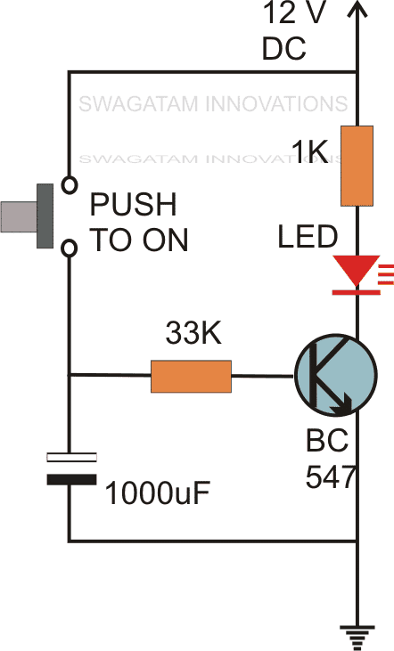

Tengo hecho con un 555 un LED que se apaga al cabo de 15 minutos, después de apretar un pulsador. Utilizo un TLC555CD SMD alimentado por 2 pilas AAA de 1,5V (3V).
A parte del pulsador, también hay un interruptor para activar/desactivar el circuito. Me gustaría rediseñar el circuito para que, mientras no se enciendan los LEDs, el consumo no sea pequeño, sino 0.
La idea sería no tener el interruptor, sino sólo el pulsador. Cuando se pulsa, activar físicamente el circuito, activando un relé que cierre el circuito, y al cabo de 15 minutos, que el relé desactive físicamente el circuito, de manera que el consumo sea 0. O quizás utilizar un solenoide en vez de un relé (que funcionen a 3V).
Es una prueba de concepto, se puede diseñar un circuito que realmente en stand by sea de consumo 0? Alguien ha visto cómo implementarlo?

Cuando he dicho leds blancos quizás no me he expresado bien, pero no me he referido nunca a leds de potencia ni leds blancos típicos que tienen una buenca caída de tensión. Los leds que tengo (que son blancos), los he cogido de una strip y con una resistencia bien pequeña se alimentan bien con 3V, sin ningún problema.
No me había planteado de alimentarlos en el pin 3 del 555, pero sin duda alguna lo probaré (aunque el '1' en este pin no llega a los 3V). El 555 que escogí es un SMD, el TLC555CD, que sí que se alimenta a 3V. La idea es migrar el proyecto todo a componentes SMD.
Para clarificar, pongo una foto del proyecto tal como está ahora. Ahora hay un interruptor y un pulsador. De hecho, el consumo ya es pequeño y dura (no sé si días o meses) si se deja el interruptor abierto. Pero inicié el hilo para que esta cajita funcionase sólo con un pulsador, y asegurarme de que las pilas tengan una larga vida (dentro de lo razonable).
