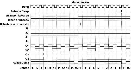

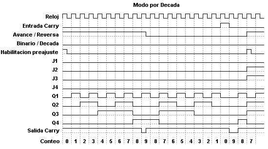

En las siguientes imágenes se describe el diagrama de funcionamiento en Modo Década y en Modo Binario

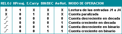

.: Tabla de Verdad:
En la siguiente tabla de verdad se muestran los posibles modos de operación y sus correspondientes entradas de control. En esta tabla los estados representados por "x" son irrelevantes, o sea, pueden ser "1" o "0", indistintamente.
