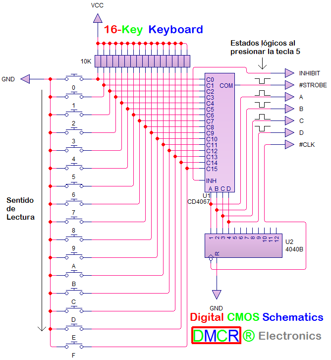

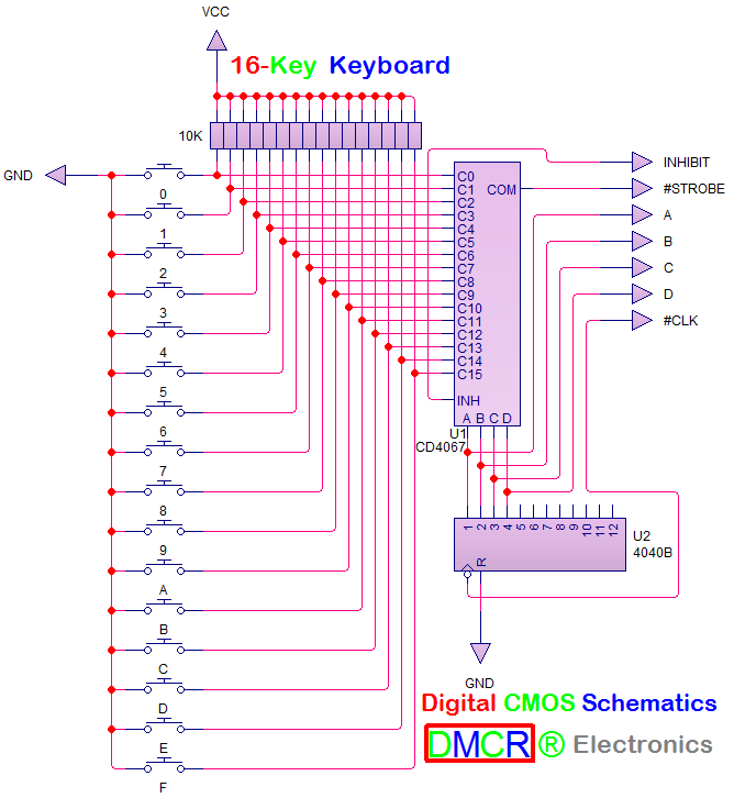

Este teclado fue mi primera idea que tuve. Ahora les explicaré como funciona:
El CD4040 recibe la señal de reloj desde el sistema donde esté conectado el teclado e irá seleccionando de forma secuencial cada canal del CD4067.
Las primeras 4 salidas del CD4040 tienen dos usos: para enrutar el CD4067 y como el código de cada tecla, lo que se traduce como el bus de datos del teclado. De esta forma, el código 0101 representa la tecla 5, el código 1001 representa la tecla 9....
Para que el código presente en el bus de datos del teclado tenga validez, la línea #STROBE debe estar en bajo.
Si observan, la línea #STROBE es la salida del CD4067 y el estado de #STROBE depende de las teclas.
Cuando se presione la tecla 3 y el canal seleccionado en ese momento sea el 10, la tecla debe "esperar" a que sea seleccionada. Una vez sea seleccionada, la línea #STROBE cambiará de estado lógico para alertar al sistema de que una tecla ha sido presionada y el código presente en el bus de datos corresponde a la tecla presionada.
Ahora, ¿Qué pasa si se presiona más de una tecla a la vez?
Si esto sucede, no se altera nada. Partiendo de la lectura del canal 0, supongamos que se presionó la tecla 4 y la tecla 13, primero se enviará la señal de #STROBE de la tecla 4 y después de la tecla 13 cuando ésta sea leída.
En ningún caso sucederá que los códigos de dos o más teclas se fusionen y finalmente el sistema interprete una tecla distinta. De acuerdo a las teclas presionadas al mismo tiempo, las de más bajo valor son leídas primero.
La línea INHIBIT, en estado bajo, el codificador funciona normalmente, si cambia a estado alto, el CD4067 ignorará sus entradas.
Señal de Reloj #CLK
Como este codificador es secuencial, necesita una frecuencia relativamente alta para leer todas las teclas. En mi caso lo usaré con un cristal de una frecuencia inferior al megahertz.
Si usamos una frecuencia de 100KHz, cada tecla será leída 6,250 veces por segundo. Un valor que puede ser bueno para ciertas aplicaciones.
Por otro lado, si usamos una frecuencia de 10KHz, cada tecla será leída 625 veces por segundo, una frecuencia más aceptable para nuestras aplicaciones.
De todas formas, la señal de reloj la proveerá nuestro sistema a donde irá conectado el teclado.
Si bien, el teclado tiene una desventaja, y esa es el famoso rebote que es generado cuando se acciona una tecla. Para que no se generen los molestos rebotes, podemos poner un flip flop en la línea #STROBE para disimularlos.
Podemos solucionar los rebotes con un eliminador de rebotes por tecla, pero aumenta la complejidad y el precio, y es lo que menos buscamos! Por eso dejamos de lado al 74LS922!
También tiene otra desventaja o limitación mejor dicho, no incluye ninguna tecla para alguna función especial, en un teclado común de PC podemos ver la barra espaciadora, entrar, shift y otras. Este teclado no las trae.
