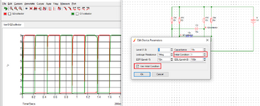

En Multisim comienza a hacerlo por su cuenta
Los componentes reales no son perfectos pero los simulados lo son la mayoría del tiempo sí, a menos de que introduzcas manualmente variaciones que simulen la realidad generalmente ese será el efecto que obtendrás por usar componentes perfectos. En Multisim muchas veces establezco el parámetro de inicio con valores a cero lo que también causa el transitorio de alimentación requerido en algunos circuitos.

El "inconveniente" en Proteus, es que antes de largar la simulación te calcula el punto de trabajo en DC. Como en este tipo de oscilador ése es un punto de equilibrio muere ahí. Aunque como es un punto tipo silla de montar, cualquier estímulo por chico que sea te lo saca de ahi y comienza a oscilar. Puede incluso por una cuestión de los pequeños errores numéricos que te arranque, pero no es algo confiable.
La manera de "arrancar" los osciladores en Proteus es con las declaraciones IC=xx (initial condition) y NS=xx (nodeset) que indican la tensión en un nodo al comienzo de la simulación (son etiquetas que se ponen en el nodo).
También se puede usar en condensadores el atributo {precharge=xx} que indica la tensión inicial en el condensador.
Cuando se hace la simulación analógica, que es útil para ver el transitorio, en propiedades se desactiva el checkbox 'Initial DC Solution'.
Con eso no calcula el punto de trabajo, pero igual hay que tener cuidado con los valores de los componentes. Por ejemplo en este multivibrador, si se hace no va a oscilar, pero si se usa el ejemplo que dí con el pulsador arranca sin pulsarlo pues representa una resistencia de 100Mohms a masa (valor por defecto)
