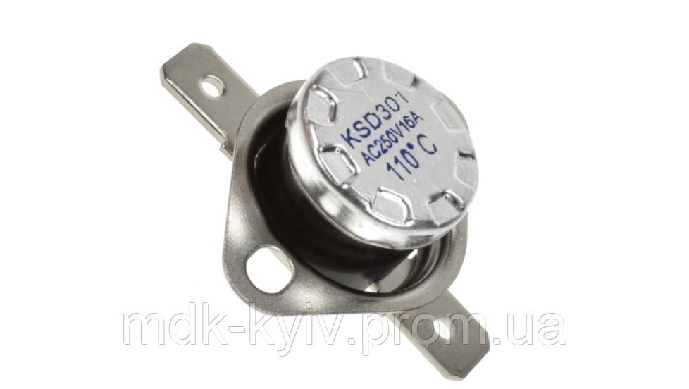

he desmontado un cargador de baterías de 12v "de los antiguos", que consta sólo de un transformador (220v a 12v) y un puente rectificador, amén de un fusible y un amperímetro a la salida. El cargador no funciona y lo he abierto para echar un vistazo. Por lo que he podido comprobar, el secundario está en cortocircuito, apenas he podido medir algún ohmio.
En serie con la salida del secundario hay un componente que no acierto a identificar. No tiene resistencia aparente y tampoco parece un condensador. Si tuviera que adivinar, diría que es un fusible (que no ha servido de mucho, si se ha quemado el secundario antes que él). En el exterior tiene escrita una cifra: 1000 ó 100D (no se ve claro, parece esto último, pero la supuesta "D" podría ser un "0").
Adjunto foto por si alguien quiere echarle un vistazo a ver si lo reconoce.

Eso es un fusible térmico, el secundario si es de bastatne amperaje mide un valor muy bajo, eso no indica que este en corto, salvo que tenga olor a quemado.

Mejor que un fusible ponele un protector térmico , en vez de quemarse se abre por temperatura , pero reconecta al enfriarse :

Si tenés uno de éstos de algún lavarropas o comprarlo , podés adaptarlo , debe estar en contacto con el metal :
Ksd301 Thermostat 80c, Ksd301 Thermostat 80c Suppliers and Manufacturers at Alibaba.com

Es que lo curioso es que yo creo recordar que el fusible sí que conduce. Tendré que volver a comprobar con el polímetro.

Sí, creo que tengo algún termostato de estos por ahí. Probaré. Primero tengo que verificar que el fusible no conduce, aunque me suena haber comprobado que sí.
¿Hasta qué temperatura en el hierro sería seguro alcanzar para no dañar el barniz de las espiras? Es decir, ¿a qué temperatura debería abrir el termostato para que fuera seguro?

Volví a desmontar el cargador y comprobé que efectivamente el secundario entrega unos 12v y el resto también funciona. El fallo debía estar en alguna conexión interna. Al hacer mediciones he desconectado el puente de diodos, etc. y al volver a conectar funcionaba.
O sea, que el secundario no estaba quemado/cortocircuitado, como yo pensaba y me corrigió Pandacba.
