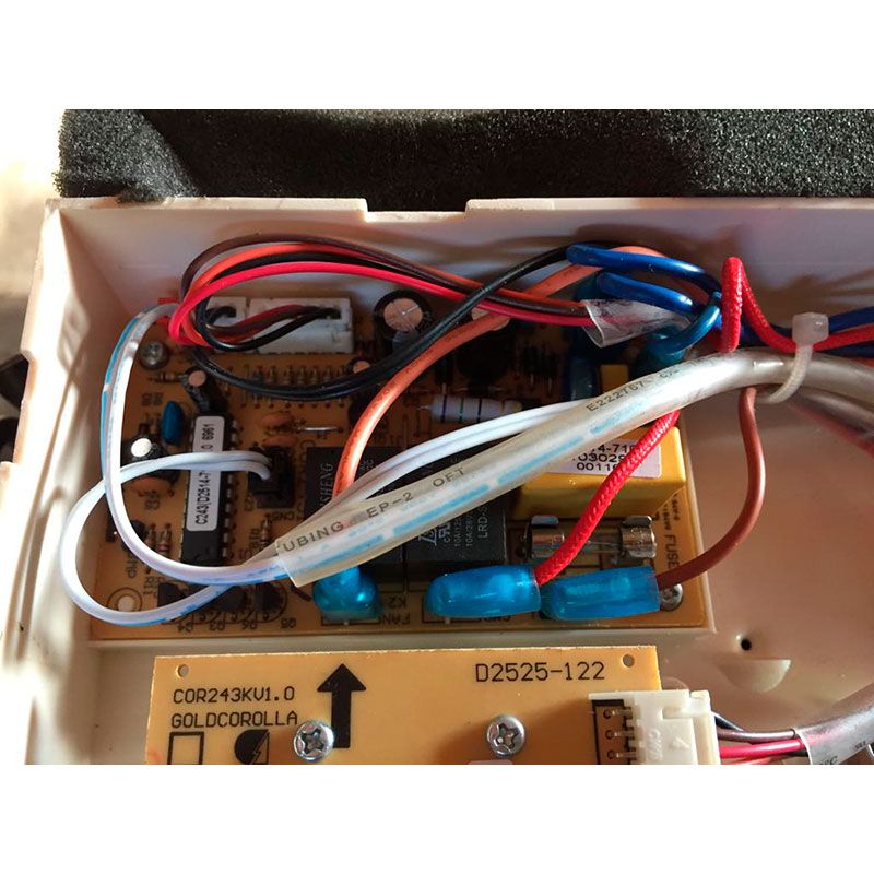

Yo soltaria los dos cables que alimentan el compresor, antes del rele..clixon y demas, conectaria a la red el equipo y a ver si le manda corriente al compresor. Si no le llega, el problema en principio no es del compresor, ahi toca mirar termostatos..presostatos..reles de la placa electronica si lleva etc..

Ya revisaste si hay voltajes que se esten entregando a rele y Klixon,
Voltajes despues de la tajeta.
Revisa termostatos, o algun otro sensor, puedes hacer un puenteo con una resistencia baja.

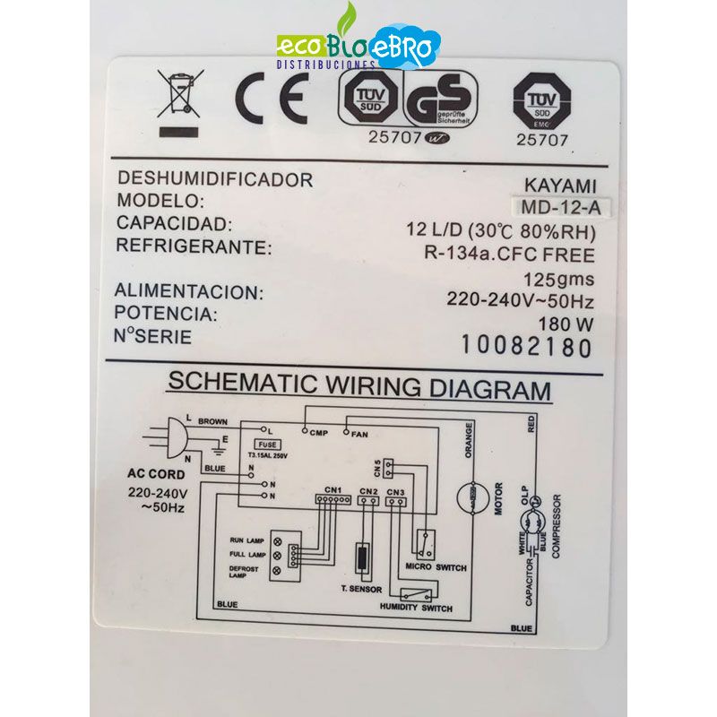

Lo que me me pasa ahora es que con todo montado si yo le mando corriente " a lo bravo" a los cables que van conectados al condensador arranca el compresor.
Lo que deduzco es que se estropeo otra vez el condensador.
Umm..me suena un poco raro eso de alimentar el compresor por los cables que van al condensador, en teoria el condensador esta digamos para crear la tercera fase que alimenta el motor trifasico del interior del compresor. La alimentacion seria entre una fase, y otra, ahi van los 220V y en una de estas dos va conectado el condensador a la tercera. Si lo alimentas con 220V mediante neutro y fase en los cables que van al condensador, uno de los bobinados no lo alimentas, podria funcionar pero a dos fases,asi quemara el motor.
Has medido continuidad/resistencia entre los tres bobinados del compresor? si conectando en los cables del condensador funciona, y conectandolo de manera normal, entre dos fases y la tercera con el condensador como aparece en la imagen, no funciona, en teoria, uno de los bobinados esta quemado.. mide la continuidad entre los tres conectores que salen del compresor a ver si estan bien.
Esos equipos llevan motor monofásico, utilizan capacitor para la bobina auxilar, que queda permanente aportando potencia al motor, no hay tercera fase. eso no se utiliza comercialmene se utiliza en ciertas situaciones, pero no es algo de práctica constante, ya que el motor pierde un 20% de potencia

Si no me equivoco este es el modelo 380W el que no tiene calefacción y 720W el que la pose.
Seria posible subir una foto del coneccionado para tener una mejor idea?
