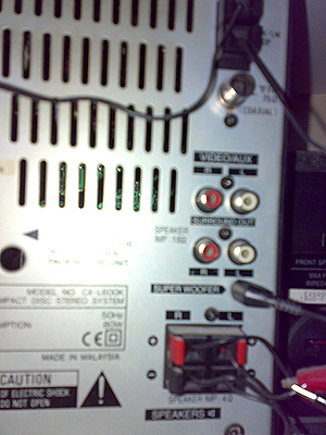

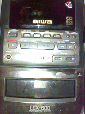

Esta la conecto a la minicadena, que es una Aiwa LCX-600:
(Parte frontal)
(Parte posterior)

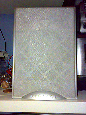

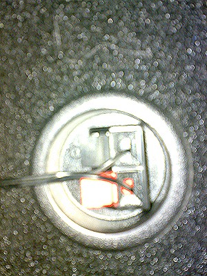

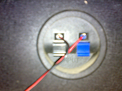

Luego vienen los altavoces:

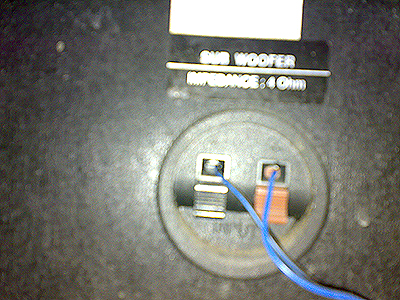

- SubWoofer x1: (Impedance: 4 Ohm)
(Parte frontal)
(Parte posterior)

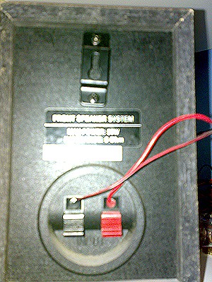

- Speaker Front x2: (Max Power: 50W, Impedance: 6 Ohm)
(Parte frontal)
(Parte posterior)

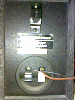

- Speaker Rear x2: (Max Power: 50W, Impedance: 6 Ohm)
(Parte frontal)
(Parte posterior)
- Speaker Central x1: (Max Power: 50W, Impedance: 6 Ohm)
(Parte frontal)
Igual que los otros speakers pero más ancho.

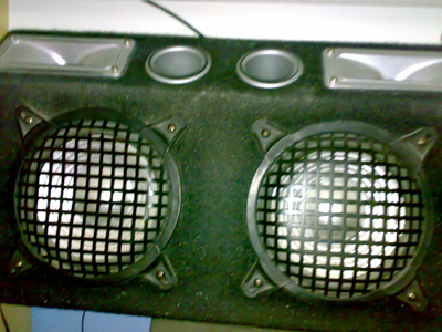

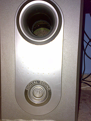

- Otros..
(Parte frontal)
(Parte lateral: la imágen sólo muestra un lado, pues por el otro lado tiene la misma conexión)

Esta creo que es la mejor distribución para ganar la mayor potencia posible.
Supongo que la impedancia mínima de salida del amplificador es de 4 Ohm.
La distribución que observas en la imagen es sin el parlante central, no lo coloque porque sino unos de los canales iba a quedar con menor impedancia.

Gracias Dano, voy a probarlo.
De todos modos no hay posibilidad de conectar el SubWoofer en el jack? algun conversor del cable al jack.. Porque el rendimiento no es el mismo, donde tu lo has conectado, se comporta como un speaker.

Una pregunta: ¿Las salidas surround y subwoofer, son amplificadas?, o sea tiene potencia como para conectarle un parlante?
Eso como lo miro? ya te digo qe no tengo mucha idea del tema.
En la parte de atrás de la minicadena (AIWA model no. CX-L600K) pone:
~ 230 V
50Hz
80W
es esa potencia la qe me pides?
Si no es eso aclarame como lo averiguo.
Gracias.
A lo que se refiere Dano es si la salida que dice SURROUND OUT esta amplificada? osea que si conectas una bocina suena como debe...
Lo averiguas conectando uno de los Speaker Rear por ejemplo, con un cable RCA.

Ya lo conecte todo nomas me queda hacer la conversion del subwoofer stereo al jack mono que sale de la minicadena. Necesitaria que me explicaran si se pueden mezclar los dos canales y unirlos al jack, o sino, como debo hacerlo para conectarlo en mono. Gracias.

Si que suena bien la salida RCA, ya tuve una vez unos altavoces RCA conectados y se escuchaba todo bien.
