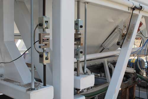

El peso se reparte entre los cuatro soportes, pero nunca debes trabajar con una celda al límite, debes tener margen, primero que nada no podes trabajar directamente con la señal que sale de las celdas debes acondicionarla con un amplificador tipo instrumentación y luego hacer las sumas que desees, también podes hacer un arreglo que te coloque las celdas en serie(salida del amplificador) y medir en sus extremoms y tener valor directo, hay muchas formas, no te olvides que cada celda recibe alimentación y tiene dos salidas ya que alimenta un puente de resistencias, de alli las precauciones para como implementas tu sistema, o incluso muy simple como eso va normalmente a ser microprosesado que este último se encargue de las sumas, todo es cuestión de un poco de ingenio
si vas a pesar 1 Ton. las celdas deben ser minimo de 1 1/2 Ton. de las 4 celdas vas a una caja de suma y de ahi a un display
. lo que te va a quedar es calibrar el display con el peso minimo,cuantos decimales queres, fracciones de peso y el peso maximo

amigos,no entiendo algunas cosas,primero para que poner una caja de sumas,eso solo es requerido si una o algunas de las celdas son diferentes del resto,pero si son todas iguales no hace falta ponerla sino una regleta y todas en paralelo...(y te ahorras un dinero)..y tampoco porque si la tolva pesa una tonelada y tiene 4 soportes porque usar celdas para soportar 6 toneladas entre las 4 celdas a 1,5 toneladas cada una...porque al sobre dimensionar las celdas se pierde en precisión....y si tengo bastante experiencia,porque trabaje años como técnico oficial de mettler toledo.
PD: nunca doy por sentado que mis conceptos son los mas adecuados aunque si los mas usuales,por eso pregunto porque siempre aprendo algo nuevo de técnicos que hacen las cosas diferentes a mi...saludos.
Hola, coincido con el compañero. Puedes utilizar celdas de 500Kg. cada una, al ser idénticas seguramente, se conectan en paralelo. De allí se obtiene una única salida diferencial que se envía al amplificador de instrumentación. Una vez amplificada, tendrás una señal análoga que puede ser tratada por lo que se te ocurra.
Como no conozco muy bien el proceso de fabricación de una balanza, me pregunto ¿Que pasa, si la balanza que es de 1 Tonelada y tiene 4 celdas (una en cada esquina, para dar una idea) alguien le coloca sobre una esquina (es decir sobre una celda) una tonelada o más de eso? ¿Esto no podría provocar la deformación permanente de la celda si esta es para 500 Kg?.
Hola, las balanzas de peso importante cómo ser de 1Ton. o más se diseñan con un mecanismo balancín por debajo de la plataforma. Con el fin de distribuir equitativamente el peso en caso de utilizar varias celdas. O bien un balancín concentrador incluso demultiplicador para así poder usar celdas con un rango muy inferior al peso cargado.
Una vez trabajé en una báscula para vagones tolva. Quizás el peso total superaba 50Ton. cargado con cereal. Ésta báscula utilizaba una única celda tipo S de 200Kg.
instale y puse a funcionar varias basculas
algunas con una sola celda con balancin, la cual no necesita caja de union, tolva de cemento, otras con 4 celdas en las esquinas, bascula en un fierro viejo, pequeñas tipo 200 Kg, pero lo tradicional( o como mas me gusta:D) es como marca el diagrama...

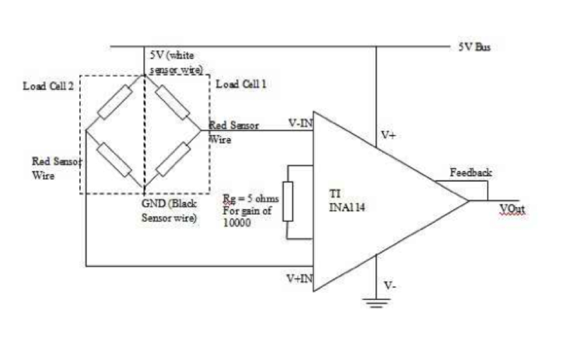

Yo tengo una celda de carga de 1kg y su salida es de 1mv/v y yo lo alimento con 5v para tener una salida de 5mv =1kg,
Lo que quiero hacer es amplificar los milivoltios a voltios para que el microcontrolador lo lea como señal análoga, quiero amplificarlo con el operacional LM358P, con una fuente simple (5V y GND), pero no se como conectar las dos salidas de la celda de carga (Cable Verde , Cable blanco) alguien me ayuda con un esquema?

Tu celda de carga, ¿ No vino con algún manual o datasheet ?
Lo de la amplificación es fácil.
Hola, si quieres precisión, el LM358 es el menos indicado, ya que es para propósito gral. Utiliza un AD627 o similar. Requieren alimentacion dual. Busca amplificador de instrumentación, eso te ayudará para tu requerimiento.
Cuando se trabaja con celdas de carga hay que utilizar un amplificador de instrumentación, con un solo AO no alcanza, porque lo más adecuado para ellos son los INA118 de Texas Instruments, entra a la web de texas y baja toda la información y notas de aplicación de este CI de 8 terminales, incluso encontrars herramientas de desarrollo provistas por el fabricante.
La tensión de alimentación de la celda tiene que ser bien estable para tener buenos resultados.
Los productos de Texas son más fáciles de conseguir que los de Analog Devices
Hay toda una variedad de productos INA, podes elegir en la búsqueda paramétrica para ver cual se situa mejor a tus necesidades, incluso podes hacer consultas y pedir asesoramiento en el feedback

Buenas me dedico a la construcción de equipos y es primera vez que voy a construir una llenadora por peso y he decidido utilizar celdas de carga para controlar el pesaje. Mi pregunta puedo conectarle solo dos celdas de carga a la caja sumadora ? Cuando debo escoger solo caja sumadora o amplificador de señal? Solo el controlador que venden en Amazon mypin puede servir para prender y apagar? Muchas gracias de antemano por su aporte
Hola, la sumadora la podes usar con la cantidad que quieras, siempre que respetes la cantidad máxima de entradas que tenga. La regulación de la caja sumadora se necesita para equilibrar las diferencias en la salida de las celdas, regulando la tensión en la entrada de cada una, por lo que se utiliza cuando se usan más de una celda. El amplificador de señal nunca utilicé, pero imagino que es para cuando la distancia entre la celda y el cabezal es muy grande, ya que la celda envía baja señal.

Habría que ver que diseño tiene pensado, pero en una tolva convencional como mínimo deberían ser 3. A lo mejor se refiera a otra cosa.
Adjunto algunos archivos que pueden ser útiles.
También podrían ser 2 que censen 1/2 carga.
Algo como una tolva de 4 patas, 2 patas con celda y las otras 2 con posibilidad de acomodarse como una bisagra.
El peso total sería aprox. el doble de lo detectado por las 2 celdas.
Con una lógica similar, se podría hacer con solo una sola celda y una tolva de 3 patas, la celda detectaría 1/3 del total.
Todo depende del peso a medir y el capital a invertir
El problema de estas "Chapuzas" es que se va perdiendo precisión
