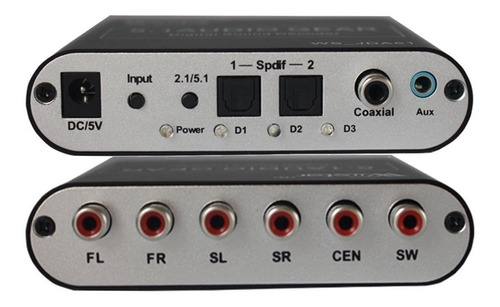

Muchas gracias a todos por su pronta respuesta y la buena onda! Como habrán notado soy un tronco en lo q al tema electrónica respecta jaja
Por lo que entiendo debería comprar el conversor que mencionaron, con eso todo el sonido q salga del televisor se va a reproducir a home verdad? Independientemente de la función q esté usando (Av, hdmi, cable)
Andrés: puedo conectar el home directamente al conversor? Porq leí en una descripción q no se puede, no sé si están equivocados o está mal redactada la frase

Creo que lo que quiere el OP es que el audio de la TV salga por los altavoces 5.1 que tiene.
Para poder oír las películas de Netflix en 5.1, por ejemplo.
En tu caso lo que necesitas es un aparato que convierta la salida digital de la TV, en 6 canales de audio analógicos, para entrar a los altavoces.
Un convertidor SPDIF Coaxial a 5.1 Analógico.
Ojo que no todas las TV extraen el audio de las entradas para la salida digital, y en otras hay que configurarlo así en los ajustes de audio.
Hola,
Lo que dice es que no se pueden conectar directamente parlantes, ya que el nivel de señal que sale de ese conversor es bajo. Debe ir a un amplificador, pero tu home trae el amplificador dentro del subwoofer.
Yo tengo una tele LG y seleccione que el audio salga por optico. Voy a ese conversor y de ahi a amplificadores que me hice para un home 5.1. Cualquier cosa que vea en la tele (netflix, videos, youtube, spotify, etc), a mi me anda 10 puntos.

Hola, tengo un problema con mi sistema de audio Home Theater 5.1. Es un Noblex y utiliza 3 plugs de 3,5 que van del dispositivo a mi TV, donde lo quiero conectar , cada uno activa distintas cosas, ( el 1 subwofer y un parlante, y los otros 2 los demás parlantes). El problema es que mi TV solo tiene un puerto de plug 3,5 haciendo que no pueda usar del todo el equipo de audio.
Me gustaría saber cómo usarlo del todo, por ej, que adaptadores comprar y si vale la pena.
Y que el 5.1 funcione, ya que hay adaptadores que no dividen el sonido y hacen que el 5.1 se pierda.
Eso tengo entendido.
Ok. Buscá el manual de servicio y el de usuario y poné el link o subilos. Hay que ver que son los conectores y que cosa soporta la salida SP/DIF
Como de costumbre, no dice nada de lo interesante.
Lo que tenés que usar es la salida "SPDIF Out" con un cable coaxial hasta la entrada SPDIF del Home Theatre....asumiendo que ambos usen el mismo tipo de conexión coaxial y no TosLink 🤷‍♂️
Tampoco hay garantía que el TV soporte audio 5.1....
Parece que sí requieres un decodificador multicanal a 5.1, para que tu sistema funcione.
Para la TV requieres un aparato llamado HD Audio Rush, pero hay que tener cuidado en los precios, porque suelen vender productos hechizo que hacen la clásica emulación 5.1 (Izq+Der >Cen, Izq-Der >surround), y ni hacen tal decodificación.
Creo que en el foro hay un hilo sobre conectar un sistema 5.1 a PC, por si te sirve.
