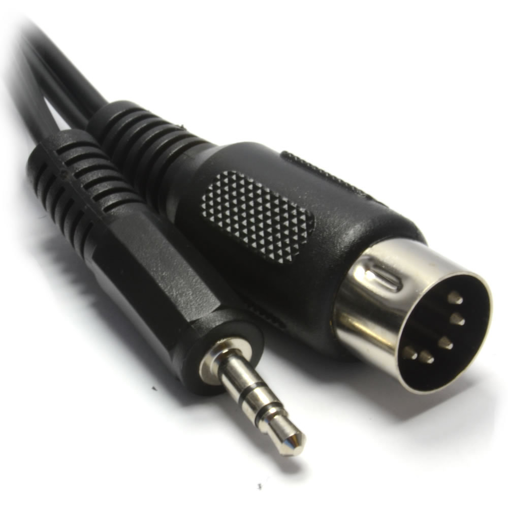

Tengo un tocadiscos antiguo que quiero conectar a una barra de sonido moderna. La única salida que le veo es esta de la imagen que pone TAPE OUT, aparte de 2 salidas antiguas para altavoces. La salida TAPE OUT es una salida auxiliar de audio? Existe algún clave que pueda conectar el tocadiscos con la barra de sonido a través de esa salida? Si no es posible de que manera podría conectarlos?

"Tape aut" es salida para grabadora , de caracteristicas muy similares o idénticas a "auxiliar"
Solo debes armar el cable , la ficha es DIN , para mayores detalles sobre esa ficha . . . mejor foto del primer plano ;)
Seguramente con un cable asi podras solucionar el problema
Lo que tendrias que verificar es si el conector hembra del REC-OUT es de 3 o 5 pines, y comprar uno igual.
La salida es la de la foto adjunta. Tengo que buscar un cable parecido porque la barra de sonido no tiene entrada para blanco y rojo, tiene entrada optical (que la uso para la tv) y entrada portable in que es para un solo Jack y supongo que ese es el cable que necesito no? también tiene entrada de usb y hdmi . El bluetooth casi que lo descarto jajaja

Buenos días.
Los Conectores mostrados son los adecuados para lo que pretendes.
El Conector DIN puede ser entrada o salida de señal. Únicamente tendrás que prestar atención al conexionado...
https://es.wikipedia.org/wiki/Conector_DIN
En tu caso DIN de 180º Macho
2 Tierra
3 Salida del canal Izquierdo
5 Salida del canal Derecho
Las conexiones corresponden al Conector Macho visto desde el lado de las soldaduras.

Creo que vas a tener que armar el cable. Seria; ficha DIN de 3 contactos, jack 3 y medio, y cable estereo.

si es tape out, anda en los 500mV de salida si no me acuerdo mal, que compre el cable armado y santo remedio.
Cable de Din macho a jack macho 3,5mm STEREO, buscalo asi, seguro alguno encontras, por las impedancias, no creo que tengas problemas, a lo sumo un nivel bajo nada mas

DIN de 5 pines a Jack de 3,5 (tres y medio), pídelo así explicando que quieres sacar señal del DIN al jack y no al contrario.

Fijate que en la foto que subí, el DIN tiene 5 pines.
Si te dan uno de tres, probablemente tambien funcione, pero no te lo puedo asegurar.
La conección din tape es la que la mitad de un lado es salida y la otra entrada, por tal motivo un DIN3 no sirve.

Debera fijarse si es cable DIN-5 a RCA si es de entrada o salida ya que estara una u otra mitad conectada

Buenos días:
Finalmente he recibido el cable DIN de 5 pines a Jack estero y al conectarlo a la barra de sonido no se escucha, sabéis que puede fallar? :confused:
