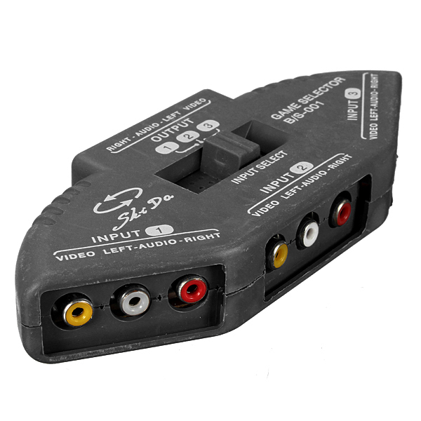

Si tu pc tiene una placa de video con salida RCA amarilla, puedes sacar el cable RCA amarillo hacia un rca splitter.
Y respecto al sonido, empleando un cable de jack a RCA
Se me ocurre ese tipo de cable, ya que mi padre lo usa para conectar un ampli 2.1 a su notebook desde el conector jack:)
Luego, claro, cada tv con sus correspondientes cables RCAs

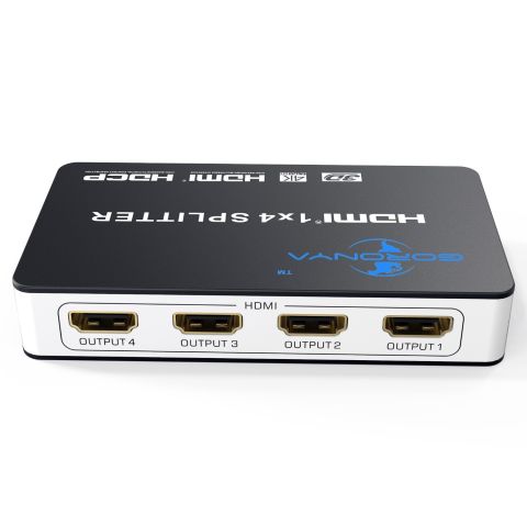

Con un hdmi seria cuestión de usar un hdmi splitter, siendo 4 cables hdmis (uno de la pc y los otros tres para cada tv

Aaaahhhhhlas TV son LCD HD, si con un par de plaquitas HDMI con audio serviria, siempre con ayuda del amigo VLC

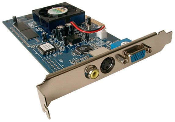

Ojo con el RCA amarillo porque en los motherboards es salida SPDIF coaxial.
Esa no la conocía, agradezco el dato, si sabía lo de la salida de video RCA por una placa de video que tenía antes, por eso justo especifique lo de la placa:).
Justo como la que se ve, con un VGA, un Svideo y un RCA
El tema es que el interesado solo menciono que tiene VGA y que nada de Hdmi, así que tampoco se si tendra Svideo ni RCA:oops:

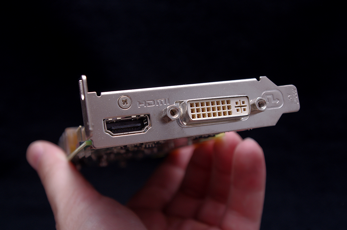

Pienso que es preferible ir por el HDMI , comprar la tarjeta de video con salida HDMI, el splinter y los cables. ya que seria menos cables y mejor porque es para un pasillo de una zona de un hospital.

Con una gráfica sencilla tipo Asus G210 tienes de sobra para mover video HD. Efectivamente, tienes que decirle a Windows que el audio salga por el HDMI. En el icono del altavoz, botón derecho, dispositivos de reproducción, aparecerá la salida HDMI cuando tengas la tarjeta con sus drivers instalados.
Del PC al splitter HDMI, y de ahí a cada una de las TV.
Ojo, el máximo largo de los cables en el formato HDMI es de unos 15 metros. Más que eso se suelen usar prolongadores HDBaseT ó Ethernet. Si puedes, haz la prueba antes de poner las TV en su sitio definitivo, por que si la señal no llega tendrás un problema.
