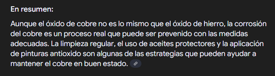

Los covertidos-oxidos, fueron creados para ser usados sobre hierro, no sobre cobre, convierten el oxido de hierro en sulfato de hierro y frenan la oxidación, asi que dudo que trabajen para lo que fueron hechos, sobre el cobre.
Tendría que consultarlo, pero que solo pintura sintetica sea eficiente sobre el oxido, no lo creo
La que use también es pintura antióxido además de convertidor, sino sirve el convertidor, al menos tiene la pintura adecuada.
Como pintura antióxido es muy eficaz, ya la he probado en barandas que están a la intemperie y reciben lluvias cada tanto.
Encontré eso, aunque no se si serviría.
Claro, hay que entender que hay diferentes tipos de oxidación, en unos es perjudicial para el metal y otros incluso puede llegar a ser una protección, como en el aluminio a mi entender.
En cada caso hay un proceso y un método a seguir.

Dada la pintura que he empleado
¿no seria válida?
Es convertidor y antióxido, sumamente resistente, al menos lo que figura que los antóxidos para metales si sirven para el cobre.
Pensaba en darle otra mano justamente.
Pues se ha secado y ha quedado bastante bien, pienso darle otra mano :)
