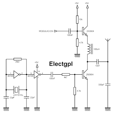

yo me encontre este que me gusta por su simplicidad nada mas que a mi se serviria si funciona a 315MHz para usar un modulo receptor:
*sacado de este link:
http://electgpl.blogspot.mx/2013/11/transmisor-ask-de-80m-5v.html
Pues para aplicaciones de controles remotos pequeños, es conveniente utilizar el circuito que postie, dado que la antena es parte del circuito impreso, y con muy pocos componentes logras hacer el oscilador-transmisor, el circuito que propone Laelectronicameodia no es muy practico para controles remotos de bolsillo dado el tamaño que presenta el conjunto oscilador-modulador-antena (tipo alambre). El circuito posteado que funciona a 300MHz, mas o menos, cambiando algun que otro valor (ajuste del trimmer) creo que se puede llegar a los 315MHz para hacer uso de los modulos Rx comerciales. Espero tu circuito elgriego, y si dispones del circuito receptor, tambien estaria bueno si lo postearas, desde ya muchas gracias a todos, saludos.
