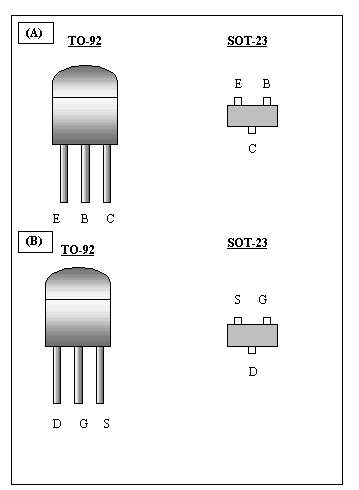

el transistor no calienta para nada,debe estar puesto mal , funciona bien hasta unos 500mhz luego no hace nada,pero en ningún momento calienta. (ni en el transmisor ni en el receptor, )
revisa bien cual es la base,colector y emisor del transistor smd
estas son las correcta para el mps10 smd es la foto SOT23
Pues si lo verifique, y los pines son los correctos como los que vos posteaste. Te marco en mi PCB cuales sería los pines, la vista es del lado de los componentes, el transistor SMD está soldado del lado Bottom. Entonces porque calienta? Verifique si habia cortos y no encontre nada raro, todo bien conectado.
    83.4 KB · Visitas: 8
Pues si lo miro del lado de abajo, o sea viendo al transistor me queda como lo que vos posteaste, por ahi la imagen del PCB confunde, adjunto la misma imagen pero espejada, como si estuviera viendo al transistor de frente
    147.7 KB · Visitas: 12
asi si, esta bien puesto,
