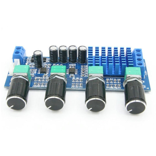

Es muy sencillo y economico armar un modulo amplificador de los chinos Clase D .
Yo los monto en gabinetes de PC en desuso con su misma fuente .
Vienen con Pre-amplificador incluido .
Depende el tipo de salida que tenga tu bajo!! ... los hay de linea y los pasivos posiblemente necesites un preamplificador de microfono
Es cuestion de probar pero es muy economico y los 40W los logras muy facil .
Este es un ejemplo:
