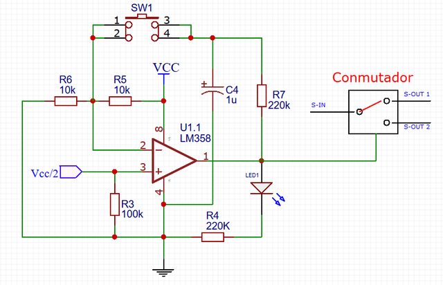

Hola, buenas.
Estoy haciendo un ejercicio donde tengo una señal de audio que tengo de conmutar con un pulsador (img 1) para escoger el camino de la señal. Suponiendo que nace en la 'salida 1', al pulsar y soltar el pulsador debe conmutar a la 'salida 2' y quedarse ahí hasta que se vuelve a pulsar.
El efecto seria el de un interruptor ON-ON (img 2) o un Relé conmutador, pero solo dispongo de transistores NPN, PNP y AmpOp.
Se me a ocurrido basándome en este tutorial que podría crear primero un pulso fijo y luego ver la manera de crear el conmutador pero me he atascado y pido su ayuda.
He hecho este diseño y lo he probado en la Protoboard y funciona bien, solo me faltaría la parte del conmutador. A no ser que tengan una idea mejor y mas sencilla de implementar, quizás con menos componentes.. no se estoy abierto a sugerencias.
Cierto es que comprando un relé se me acabarían los problemas, pero de ahí radica la gracia del ejercicio
Un Saludo y Gracias de ante mano.
