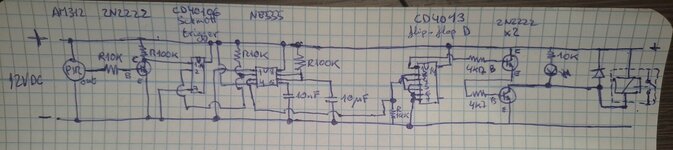

Me he montado un circuito para encender una banda de leds de las que van con su transformador para alimentación de 230VAC pero usando como interruptor un sensor PIR. La idea era que tras una primera detección del sensor los leds encendieran y se mantuviesen en ese estado hasta la siguiente detección del sensor. Tras el PIR he colocado un schmitt trigger para limpiar el pulso, después un ne555 en monoestable para tener un flanco limpio y luego un cd4013 en modo toggle para los cambios de estado. Después del cd4013 he puesto una etapa de amplificacion con unos 2n2222 porque toda la parte de vada del circuito está alimentada a 12V (hubiese sido mejor con 5V, lo sé ahora...) y por último un relé para separar la parte de 12VDC de la parte 230VAC.
Mi problema llega cuando el encendido lo hace estupendamente y el cd4013 mantiene el estado pero en la siguiente detección del PIR consigo apagar los leds PERO tras un segundo o así vuelve a encender... Alguna vez (no sé porqué) sí logra mantener el estado apagado pero rara vez y nunca a la primera... Ya no se me ocurre más... No sé cuál puede ser el motivo de este comportamiento. Adjunto un esquema de mi circuito.

Yo empezaría por revisar las polarizaciones de los ultimos transistores, no me agrada mucho que las bases queden "flotando", yo colocaría una resistencia a masa en la base del segundo transistor.
Para mí, el problema es un mal layout de las líneas de GND y eso hace que el ruido de conmutación del relay perjudique la operación del circuito.
GND en estrella como para comenzar....
Opino lo mismo...Es más, si tuviera un osciloscopio, lo primero que miraría sería la salida del NE555/clock del 4013 para verificar que el pulso sea limpio y no presente un doble flanco ascendente o un pequeño pulso falso (transitorio).
Me hago la pelicula en la cabeza y solo me imagino que cuando el NE555 termina su temporización, conmuta internamente el transistor de descarga.Esa conmutacion puede generar un pequeño rebote o transitorio en la alimentación o incluso hasta aparecer en la salida, especialmente si el desacople es insuficiente, la fuente es chica y precaria o el relé te mete ruido al desenergiarse.
Si ese transitorio hace que la señal del reloj del CD4013 cruce momentáneamente el umbral lógico y luego vuelva a superarlo; O sea, si esa caída/ruido/etc hace que la salida baje por debajo del umbral lógico del CD4013 y luego vuelva a subir, aunque sea un poquito mas,el CD4013 no interpreta un único pulso, sino dos flancos ascendentes válidos y ahí tenes tu falso disparo por que conmuta dos veces el flip-flop.
No es necesario que la señal baje hasta 0 V. Basta con que cruce por debajo del umbral de la entrada clock del CD4013 y luego vuelva a superarlo para que el integrado detecte un segundo flanco ascendente.
decime que no estas usando una fuente de 50mA para todo :facepalm:
Calculaste todo?
