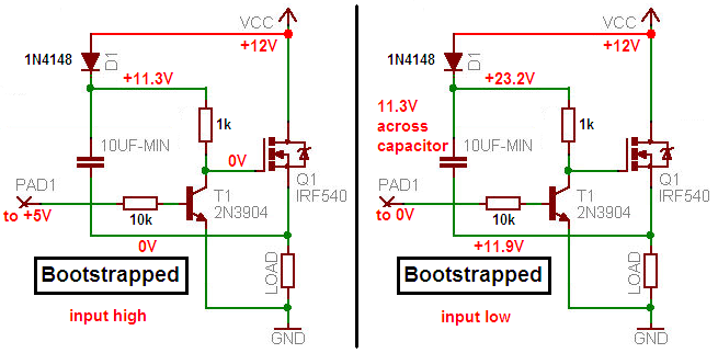

Consulta voltaje de gate en mosfet N high side
En un medio puente hecho con mosfets N, el mosfet del lado de arriba tiene su gate manejado por un transistor npn con emisor a gnd y un circuito de bootstrap con diodo y capacitor para elevar la tension de gate y una resistencia "pull up" de 510 ohms.
La tension dei circuito va a variar entre 12.75 y 9 Volts.
Esto funciona perfecto, pero el prototipo lo estoy haciendo con mosfets IRFZ48 donde su VGS max es de +-20 V
En el diseño final, voy a usar mosfets de nivel logico, cuyo VGS max es de +-10 V (porque el lado bajo se maneja de un micro directo). La idea es no poner drivers porque los que tengo son los IR2101 y necesitan al menos 10v para funcionar y yo quiero hacerlo funcionar desde 3.7 V hacia arriba. (Y no tengo la posibilidad de comprar otro driver)
Esto me trae un problema grande, ya que la tension de bootstrap sera de unos 23.3 Volts, quiza hasta 25 teniendo en cuenta picos regenerativos, superando por mucho el VGS max del mosfet. Sin embargo, este problema es salvable facilmente poniendo un Zener de 10V entre gate y source del mosfet high side. (O quitando el bootstrap y poniendo una fuentecita flotante regulada).
Mi mayor duda es en relacion al transistor driver. Ya que este tiene su emisor a gnd,lo que implica que el voltaje de gate va a ser de 23.3 vpp y que encima representaran un alto voltaje negativo en el gate del mosfet cuando el source del mismo este al mismo potencial que gnd.
Probe colocar una resistencia entre el emisor del transistor driver y gnd, formando un divisor de tension con la pull-up que enciende el mosfet. Esto en simulacion funciona pero en la practica el circuito consume mucho mas lo que me indica un posible corto entre el mosfet superior y el inferior por problemas de tiempo de encendido / apagado.
He visto muchos diseños donde no se hacen problema y dejan el transistor driver con emisor a gnd directamente.
Mis consultas:
a- Esto no termina reventando el mosfet por exceder VGS max?
b- El parametro VGS max dice +-10 V, esto implica que puedo darle hasta 10 volts negativos con respecto a source sin dañarlo?
Muchas gracias!
PD: Siiiii ya se que deberia usar un driver pero me gustan los desafios :p ...

Gracias por tu atencion Daniel,
bootstrapped-mosfet-png.12333
Seria este circuito pero en vez de 1 K estoy usando 510 ohms, y en vez de 10 K estoy usando 2K2

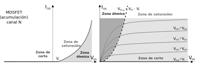

El IRFZ48 tiene un VGS máximo de ±20V. Si le aplicas +20V el transistor estará totalmente "saturado". Si aplicas -20V el transistor estará totalmente en corte. Si superas dicho limite el transistor se "destruye" (pierde sus propiedades semiconductoras y se puede llegar a romper el componente físico).

Mira , la tensión de VGS es la tensión desahollada entre Gate y Sourse , en lo premero momento de enciendido tenemos 0V en la carga (load) y 11,3V en lo Gate , asi lo transistor MosFet cierra su canal Dreno y Sourse ,y en ese momento tenemos aproximadamente 12 V en la carga ( lo que es lo mismo que en lo sourse) , con la acción del circuito de Brootstrapped lo sinal AC desahollado en la carga (load) es rectificado y sumado a lo VCC (+12V) que genera los 23V - 12V del Sourse (cuando el transistor MosFet es accionado) = 11V .
En todo caso es muy bienvenido un diodo zener de 15V X 1W en paralelo con lo Gate y Sourse del transistor MosFet. Una dica de dejo aca es agregar un capacitor de "speed-up" en paralelo con lo resistor de base del transistor NPN driver cujo valor capacitivo depende de la frequenzia de comutación .
Ese capacitor ayuda en mucho acelerar los tienpos de comutación "ON - Off" del colector del transitor driver NPN y eso puede sener observado con la ayuda de un osciloscopio.
Otro meo mucho mas sinples es enpleyar un transistor Mosfet tipo canal "P" donde su sourse es conectado a lo VCC (+12V) , lo Dreno es la salida para la carga y lo Gate es conectado a lo Colector del transistor driver NPN , no pudemos olvidar del resistor entre Gate y Sourse ( 1 Kohms es suficiente) , pero hay que tener cuidado porque haora la lógica de comando es inbertida del circuito anterior.

Sin la ayuda del circuito de boostrap lo transistor Mosfet no logra mas cerriar lo canal Dreno y Sourse por falta de tensión suficiente de VGS ( lo Sourse sube a VCC cuando lo canal Dreno y Sourse es cerriado) . :cool: :cool: :cool:

Aclaro de nuevo que el IRFZ48 lo estoy usando en el protoboard nada mas. En la realidad voy a usar un mosfet doble SMD de nivel logico FDS9926A cuyo vgs maximo es de +-10 V y de ahi mi duda ya que alimento el circuito con un maximo de 12.6 volts de 3 celdas de litio polimero.
@plim: Gracias por tu esquematico. Lo simule y al tener un push pull el corte y conduccion son mas abruptos mejorando el rendimiento. El efecto sobre lo que tengo dudas es el mismo que con el circuito que puse mas arriba, donde el valor de gate varia entre 23 volts y 0 volts. En mi caso no necesito un corte / conduccion tan bueno ya que la frecuencia de switch es lenta, como maximo 1 khz. ¿Hay alguna razon por la cual se entra por emisor y no por base en el transistor Q4?
@Daniel Lopes: Gracias por tu detallada explicacion. Te comento que en la simulacion puse el capacitor de speed up en el driver y mejoro muchisimo el apagado del mosfet, de unos 800 nS a 100 nS con 1 nF @ 10 khz.
Sin embargo me queda una duda: Cuando el mosfet conduce, si, tenemos 12V en el source por lo que VGS = 11V, pero cuando el mismo NO conduce, tengo 0 V, por lo que, cuando lo haga conducir de nuevo con el capacitor de bootstrap cargado, voy a tener por un breve instante 23 V en VGS hasta que el mosfet se encienda llevando su source a 12 V nuevamente. ¿Este breve instante sera suficiente para reventar un mosfet con VGS max 10 V ?

Con el circuito que te propuse vas a tener aproximadamente 11V para la compuerta del mosfet (respecto al surtidor), sin embargo como veo que aún es demasiado, puedes poner un zener de valor adecuado a tu necesidad en paralelo con C1 y una resistencia “shunt” en serie con D1, cuyo valor estará en relación con los parámetros del zener. Ojo que la carga (R1 en el esquemático propuesto) ya actúa como “shunt” pues la C1 repone su carga a través de esta durante los instantes en que Q1 está en corte.
Lo de la entrada por emisor es por dos razones: no se invierte la señal de control (como sucedería por base) y una mejor velocidad de conmutación.Considerando que alimentaras el circuito con baterías, deberías considerar como aspecto importante su rendimiento.

Impecable, muchas gracias a todos! Tengo la decision de simplificar y achicar circuito y por ende tamaño fisico y peso, perdiendo algunas caracteristicas ventajosas o agregar algunos componentes (como el push pull) para mejorar rendimiento.
