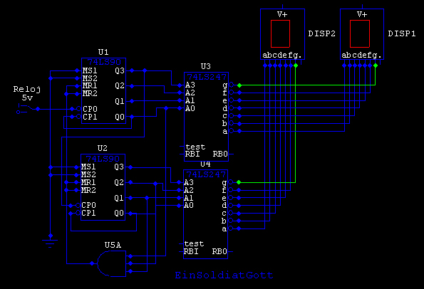

Buenas tades cdyck
Aquí te dejo un diseño que realiza lo que pretendes, bueno en realidad son dos.
Uno esta hecho con los 74LS90 y otro con los 74LS192
Ambos cuentan hasta "60" y se detienen, por medio de un pulsador de Reset se ponen a "0" y empiezan a contar de nuevo.
El diseño está ralizado con Proteus, está también el PDF.
