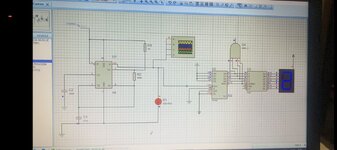

Contador decimal con 74190
Recuerda que, NUNCA debes dejar una entrada digital sin conexión, así no la utilices. Porque eso causará fallos en un circuito real.
En tu caso, debes aterrizar los pines no usados, hacia GND o Vdd según corresponda.
Bueno, primero que nada, debes estudiar la hoja de datos del 74190, para conocer todos los recursos que tiene.
Entonces para que inicie en 9, debes configurar ese valor en las cuatro entradas que aterrizaste a GND.
Luego con una condición AND de 4 pines, conectadas en la salida del contador, debes lograr generar una señal, para que cuándo valga 1, presetee al contador, así empezará en 9.
conecte el pin 5 que habia dejado asi a Vdd
la condición and la conecto a la salida, serian 6 y 7?
Arma todo en el esquema y vuelve a publicar y vamos viendo y analizando.
Tienes que usar las 4 salidas del contador, porque de todas las condiciones en binario que arroje, sólo necesitamos saber cuándo valga (1)
Yo en un principio, mencioné la opción de usar una condición AND, pero puedes utilizar la OR, según prefieras.
A ver, analiza con un poco de criterio lo que esperamos lograr.
Primero que nada, necesitamos que una señal aparezca cuándo la salida del contador sea igual a (1), bien? Ahora, por qué necesitamos que aparezca dicha señal, cuándo la salida sea igual a 1? Pues porque cuándo el contador venga descendiendo, al llegar al valor 2, será el último valor que debe mostrar, entonces el siguiente valor, es decir el valor 1, tiene que servirnos para volver a un estado inicial de 9, y es justamente lo que necesitamos para PRESETEAR al contador en el valor (9), ok?
Entonces, el valor (1) en binario se representa como 0001, si?
Bien, entonces debes conectar la lógica AND a la salida del contador, y no en cualquier pin que te parezca.
No esperes a que las cosas funcionen como tú deseas, si no las conectas como quieres que se comporten.
Se entiende que, en electrónica digital, estás trabajando con LÓGICA, y es justamente lo que debes aplicar.
El decodificador, bien se puede conectar como estaba antes, los pines de salida, pueden ir a varias entradas. Y no porque un pin de salida esté ocupado, no pueda alimentar a otra entrada, comprendes?
Volviendo, te recomiendo, que interpretes, cómo funciona una compuerta AND, y cuál es su tabla de verdad, para que en la salida, obtengamos un uno lógico.
Sigue contando igual con la compuerta AND
Obviamente que el contador seguirá igual. Si lo que añadiste, NO causa efecto. La salida de la AND está sin conexión.
Para darte un empujón fíjate que la salida de Q3, no está conectada a la AND.
Por otro lado la AND generará salida cuándo todas las entradas sean igual a 1 lógico.
Y eso NO es justamente lo que se está buscando, sino cuándo las salidas del contador sea 0001. Entonces que podríamos añadir a las entradas de la AND, para que responda a esa lógica?
