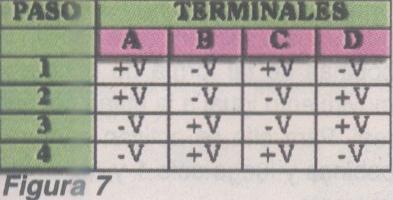

Bueno manos a la obra, para entender un motor a pasos bipolar hay que olvidarnos que se
polarizan asi:
Eso no funciona por mas que lo intenten, solo haran que el motor tambale y no avance
la secuencia correcta es:
|paso | A | B | C | D |
| 1 |v+ | v- | v-| v-
| 2 | v-| v- | v+ | v-
| 3 |v- | v+ | v-| v-
| 4 |v- | v- | v- | v+
(disculpa la tabla)
Esa secuencia si enciende al motor con la direccion hacia la izquierda, para la derecha basta con invertir la secuencia y listo , para lo medios pasos hay que colocar una secuencia intermediaentre paso y paso como se muestra en la imagen primera y ready.
