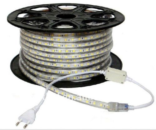

Quiero controlar la intensidad de la luz de unas tiras de led tanto Led blanco como led rgb.
He estado buscando en internet y he visto varias formas pero todas para LEDs conectados a 12V.
No he encontrado ninguna para 220V, alguna idea?
aaah.. desconozco como funcionan estas tiras de led, si nos das algún dato quizá podamos ayudarte, esa cajita blanca que es? no tendrá ahí alguna fuentecita sin trafo? me parece raro q funcione a 220, eso serian muchos LED en serie, me parece raro
Si que funciona a 220V, he abierto la caja y no tiene ningun transformador ni nada, solamente es un empalme del enchufe al adaptador para los LEDS, lo he contado directamente a 220V sin la caja y funciona...
Eso no depende de mi, tengo unas tiras de led que hacen formas de letras y van a 220V y tengo que controlar la intensidad... nada mas. He visto por internet ejemplos de dimmers de 220v
