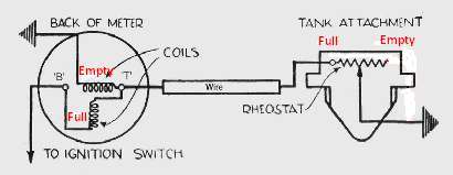

Según el Internet el aparato son 2 bobinas y el punto central va al reóstato :
Entonces las conexiones serían el positivo al positivo, el negativo al negativo, y el punto central donde va el reóstato al transistor del pwm.
1643072367742-png.277201

Pues me sigue sin funcionar. Os enseño lo que tengo hecho y os lo explico para ver si me he saltado algún paso o algo:
- El rail de abajo está conectado a un transformador AC de 12V y el arduino a Vin y GND.
- El código cargado en el arduino consiste en una sola línea: analogWrite(2, 255);
- El pin 2 del arduino (que es uno de los PWM) conecta con una resistencia de 1K (la de abajo).
- Esta resistencia conecta con el pin 2 del PN2222 (ver esquema abajo). El pin 1 del PN2222 a tierra.
- El pin 3 (colector) del PN2222 va a la resistencia variable. La he sustituido por una de 1K por si la de 5K1 era demasiado alta.
- El la resistencia conecta con el anodo del diodo, al mismo tiempo que con el borne de señal (S) del indicador.
- El indicador tiene - y + conectado a tierra y 12V respectivamente.
- El otro extremo del diodo está conectado (cable naranja) a 12V también.
He hecho algo mal? con esta configuración, sigue sin funcionar. Para comprobar que el indicador sigue funcionando, si conecto el cable naranja del indicador (S) a tierra, el indicador sigue funcionando y la aguja se va a Full. Hay algo que pueda medir con el multímetro para ver dónde falla el circuito?

ok, he hecho lo que me has dicho, conectando 5V a base (ignorando el pin PWM por ahora) y la señal directamente al colector y ha funcionado bien. Seguidamente he vuelto a colocar el circuito como estaba, pero eliminando la resistencia y también funciona.
Ahora voy a probar usando diferentes valores de analogWrite, a ver si funciona cambiando el valor. Os digo en un minuto el resultado.
RESULTADO: Funciona casi a la perfección. He probado a hacer 0%, 50% y 100%, y la única "queja" es el el 50% queda ligeramente por encima del valor central del indicador, pero eso tiene fácil solución, creo. La cosa es que el 50% lo da en el valor 121, en vez de 127 que es el 50% de 255, pero eso se soluciona fácilmente remapeando los valores de 0 a 242, creo. Eso sí, todo lo que no sea 0 o 255 produce un pequeño zumbido. Supongo que es el resultado de conectar y desconectar el indicador para dar valores intermedios. Alguna solución para eso? quizás poner un condensador?
Ahora que lo tienes funcionando, experimenta con la resistencia de colector, pero con valores bajos, del orden de los Ohms, quizas 2.2 Ohms para probar, a ver si centras el instrumento.
El zumbido es logico, y en este caso dificil eliminar, quizas probar con un condensador de 100nF en paralelo a positivo y señal.
En 0 y 255 no se escucha, ya que no oscila en esos valores, simplemente e comporta como una salida digital, y no como PWM.
