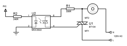

Estoy buscando manejar una carga con un PIC, le estoy colocando un optoacoplador con "DIAC" para protección.
La duda es que veo circuitos de disparo y entre MT2 y Gate siempre lleva una pequeña resistenciai de 270R a 1k aprox.

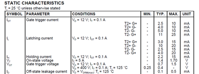

Si el voltaje de disparo de un BT134 es según la tabla de 0 .7 a 1.5 voltios y la corriente de unos 2.5 mA, ¿cómo no se quema?
Lo único que me parece lógico sería que este voltaje es el que está entre el diodo, así como entre base y emisor de un transistor.
Creería que ya se calcularía diferente si se está alimentando el Gate con una fuente externa.
¿Podrían explicarme, por favor, en qué estoy errado? Gracias de antemano.
No es un diac, es un triac que se dispara con luz (optotriac)
La corriente típica de disparo son 25mA y ojo que depende del cuadrante.
En tu circuito son los cuadrantes I y III (los mejores). Los peores son el II y sobre todo el IV .
Si el MOC3022 se dispara cuando la tensión está en su máximo (para 220Vca es 311V) la corriente inicial en el gate del BT134 será 311/1k = 311mA ---> todo bien porque el gate soporta picos de 2A. Esta sobrecorriente dura unos microsegundos porque al dispararse el BT134 la tensión MT2-MT1 cae inmediatamente a la tensión de On-state (~1.5V)
