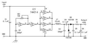

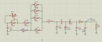

Hola, he tratado de hacer este circuito pero no funciona bien, no genera los 30 V , lo necesito para manejar un tunner de tv.
No tenia un 74hc14 y puse un 74ls04 ¿Puede ser por eso?
Gracias y saludos

Hola!
¿Que corriente necesitas a la salida?
Quizás en vacío puedas tener 30V. Pero si la corriente que necesitas es mayor a unos pocos mA, seguro que cae drásticamente.
¿ Verificaste que oscile?, si no, dificulto que obtengas algo a la salida y como el oscilador no tiene nada prácticamente son "perros" para salir andando de una.
Es muy probable que no te funcione por la diferencia de tecnología entre el LS y HC.
Con 5V que alimenta al integrado y usando doblador de tensión es muy difícil lograr los 33/33 V que necesita el sintonizador para los varicap's.
Debería usar un triplicador/cuadruplicador para lograr algo. Aunque es necesario que conozca bien cual es la corriente que toma dicho sintonizador.
Salu2.-
Hola,
Para que oscile, las compuertas NOT tienen que ser schmitt trigger, tu reemplazo no lo es.
De todas formas, el circuito no tiene ninguna realimentacion, no le vas a poder sacar mucha corriente. Cuanto consume tu carga?
saludos!
Hola a todos , lo circuito aportado arriba si queda arquirecontraequivocado o sea NO anda nin a palos !
La topologia enpleyada es totalmente equivocada .
para si hacer un elevador de tensión lo inductor debe quedarse en serie con la alimentación DC , despues debes tener en série un transistor funcionando como llave para masa o tierra.
Cuando lo transistor "abre" hay una elevada tensión desahollada sobre el , esa tensión elevada debido a lo facto que lo inductor tenta manter la curriente constante una ves que esa fue interronpida abruptamente cuando lo transistior abrio , generando portanto una tensión contra electromotiz , esa tensión es debidamente rectificada por un diodo apropriado a ese servicio ( rapido y de alta tensión reversa) y despues "armazenada en un capacitor electrolictico de carga y filtrado.
La curriente de sintonia de un Tuner generalmente es muuuuuuuy baja porque sirve solamente para polarizar reversamente los diodos Varicaps que hay internamente a ese Tuner.
Los diodos varicaps sirven como capacitores ayustables de "estado solido" o sea NO hay cualquer parte mobile.
Es mas probable que lo Potenciometro de sintonia consuma la curriente total en 33Voltios.
Recomendo altamente buscar por la Red Internet por circuitos sensillos de conbersores DC/DC del tipo "step-up" de tensión.
!Suerte en los desahollos!
Att,
Daniel Lopes.
