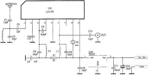

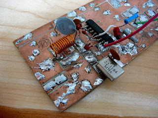

hola amigos del foro de electronica, bueno este es mi primer aporte al foro es de diseño propio lo hice con un solo transistor con este circuito logre sumar 16mhz a la radio de mi carro por ejemplo en la frecuencia de 77mhz escucharias 93mhz tambien puedes utilizar otros cristales para sumar mas o menos

En principio podríamos escuchar cualquier frecuencia en la banda comercial de FM.
Para escuchar, por ejemplo de 136 a 175Mhz tendríamos que dividir ese segmento en dos bandas de 20Mhz... 136Mhz a 156Mhz, y de 156Mhz a 175Mhz.
Para el primer segmento, de 136Mh a 156Mhz necesitaríamos un Oscilador a Cuarzo de 48Mhz, de esta forma ese tramo de frecuencia lo pasaríamos a la banda comercial de FM... 136Mhz - 48Mhz = 88Mhz y 156Mhz - 48Mhz = 108Mhz.
Para la parte de 156Mhz a 176Mhz se necesitaría un Oscilador a Cuarzo de 68Mhz.
Pero, como es sabido en la salida de un mezclador como el mostrado en el Post anterior, obtenemos varias frecuencias, suma, diferencia y cada una de ellas más los productos de intermodulación de todos sus armónicos, y por supuesto, si sintonizamos el receptor de FM en 96Mhz escucharemos el segundo armónico del Oscillador de 48Mhz (48Mhz x 2 = 96Mhz) y cuado queramos escuchar 144Mhz se no "colará" el tercer armónico de 48Mhz.
En el ejemplo anterior he mencionado una mezcla, 136Mhz - 48Mhz = 88Mhz (Frecuencia dentro de la banda comercial de FM pero si a la entrada del mezclador entrara una frecuencia de, por ejemplo, 40Mhz también la recibiríamos ya que 40Mhz + 48Mhz daría 88Mhz.
Con la solución propuesta tendríamos un receptor que nos cubriría desde 20MHz 60Mhz y al mismo tiempo desde 136Mhz a 176Mhz.
Esto se pude solucionar poniendo en la entrada de RF los correspondientes Filtros Pasa Banda para seleccionar la frecuencia deseada
Otra cuestión es que en la banda de 136Mhz a 176Mhz se emplea FM estrecha con canalización de 12,5Khz o 25Khz, esto significa que en el receptor de FM comercial escucharíamos varios canales consecutivos al mismo tiempo ya que la anchura de canal de los receptores comerciales es de 200Khz. También, y por esta razón el nivel de salida de audio del discriminador de FM sería muy bajo y la Relación Señal/Ruido muy pobre.
Pero para no desanimar a nadie, lo cierto que es un circuito muy didáctico y funcionará relativamente bien y es una forma barata de escuchar señales de otras frecuencias.

me suena que eso no funciona de ninguna manera
Buenas tardes.
Si es como dices tendríamos que replantearnos toda la teoría de recepción de radio ya que todos los Receptores Superheterodínos funcionan bajo ese principio.
Otra cosa es que funcione más o menos bien pero funcionar si que funcionaría pero con las limitaciones espuestas en en Post anterior (y muchas más)
