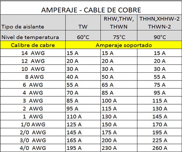

Esas pistas son delgadas para los mosfet que usa; cada 1 maneja hasta 45A en forma segura segun hoja de datos y ponerle 4 por lado es bastante.
Dudo que las patas de los MOSFET aguantan esa corriente . Además no podría un solo componente disipar ese calor.
Mira esta tabla.
Se ponen varios MOSFET para distribuir la carga y por tanto menos calor pero al poner varios estamos aumentando la la capacidad de Gate un problema para el IC3525 que solo maneja 500ma se necesita un driver para MOSFET.
En estos momentos estoy frenado porque no tengo dos transistores pequeños como el BD140,139 para el driver. Tengo el tip42c, tip41c pero me parece que manejan mucha IB para el IC de 500ma
Esa tabla se refiere a tendido electrico es por metros y las perdidas tiene que ser razonables y dan esa medidas pero los mosfet son de pines cortos el TO 220 con pines recortados puede dar hasta 75Amp pero con 50Amp es lo maximo pines normal por tiempo cortos y 30Amp continuos esos valores los saco de los controladores Curtis de motores DC que vi y hoja de datos de algunos los mosfet que use.
Ok entonces olvidemos las patas...el componente no es capaz de disipar esa potencia.
Por ejemplo: Un IRFZ44N según datasheet 35A a 49 contínuos y 160A en pulsos...ok
Pero solo 94W de potencia disipada a 25°C.... Imagína a100°C el rendimiento?
En la realidad tienes que poner más MOSFET ... aún si la frecuencia es alta....a mayor frecuencia...me imagino que los pulsos son más repetitivos, tenemos menos tiempo de reposo, estamos más cerca de una conmutación continua y se eleva más la temperatura.
Ojalá y esté equivocado así me pudiera ahorrar unos pesos.
No quiero tener razón, quiero aprender y me gustaría escuchar la opinión de otros porque el tema me interesa.
