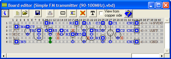

Hola, estoy buscando algún programa que me convierta un esquema electrónico para montarlo en una placa de circuitos universal, ya se que podría fabricar la pcb y montar el circuito pero si es un pequeño circuito de prueba, es mas rapido montarlo en una placa universal y si hay un programa que te lo da hecho, es mas rapido, no se si existe, por eso lo pregunto, gracias.

Pues si hay unos que permiten simular una placa universal mira a ver cual te sirve para lo que deseas crear forall.
Ejemplos:
Veecad: VeeCAD Home
Component side view of circuit.
VeroDes: VeroDes - Veroboard design software

Stripboard Magic: Stripboard Magic | Experimental Engineering
