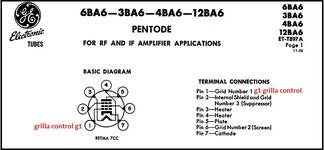

De todos modos, hay algo que está mal, o al menos que yo no vea bien.
El receptor lo armaste con un doble triodo, ECC82 según vos, y yo creo ver un doble triodo.
Ahora, en el diagrama del circuito que publicaste, la válvula es un pentodo 12BE6 / 6BE6.
En realidad, ¿que has hecho?

Lo que Rorschach quiere decir es que esta dispuesto a ayudarte porque ve que tienes iniciativa... Lo que a el NO le cuadra es lo del 2 triodo por un pentodo. Y respondiendo: No se puede hacer un receptor con una válvula doble triodo, se necesita minimo una grilla de control.
Entiendo, tu hobby es de alguien que si le dan un plano (buen circuito) sin saber lo puedes armar. Si no falle solo hay dos camino. busca una válvula pentodica o espera a alguien que comparta algo acorde con lo que tienes.

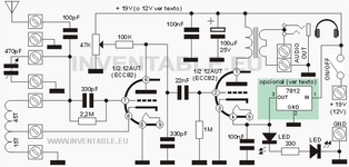

Hola, soy Gabriel (Inventable), autor del proyecto de la radio con la ECC82 que has indicado. Las válvulas necesitan tensiones de placa mucho más altas de 12V pero la ECC82 en particular, aunque si al límite, logra amplificar discretamente. Si puedo ayudar aquí estoy.
    332.6 KB · Visitas: 12
No sé como hizo para conectar un doble triodo (ECC82/12AU7), donde va un pentodo (6BA6), inexplicable. 🤷‍♂️
Muchas gracias @inventable, pero no es por tu esquema, es por la radio que hizo @Pen_todo58 donde debió colocar según esquema un pentodo 6BA6, y colocó un doble triodo ECC82, (ver esquema mensaje # 3 en adjuntos).
