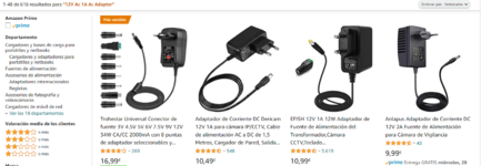

Existen adaptadores 12 VAC pro son simples transformadores.
Gracias Gasparv, me encuentro en Cochababamba_Bolivia para traer uno de esos o varios, implica mucho tiempo si lo quiero a un precio razonable, lo que quería es mas saber si era posible la idea de cambiar un trafo que lo tengo en el medio.
