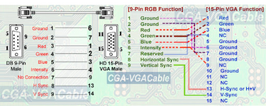

Este es el diagrama de conexiones que tiene el monitor VGA insertado en la maquinaria:
Y
acá el diagrama básico de una conexión VGA normal
Y he tenido la duda de saber si pudiera conectar a todos los colores del VGA al pin 7 (video) del monocromático y mandar a tierra el pin 6 el de intensidad o a +12VCC para darle el brillo máximo en caso fuere necesario. O bien al final, no usarlo.

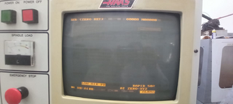

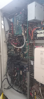

Estas son las fotografías de las máquinas industriales
Acá está el engendro...

Acabo de poner un conector DB9 (CGA) a DB5 (VGA) realizando el primer diagrama y me salió monitor fuera de rango.
Este circuito adaptador NO sirve. Muestra en los monitores el famoso mensaje "Frecuencia Fuera de Rango"

Y acabo de cambiar 2 capacitores en el sector horizontal y ahora ya me encendió el monitor monocromático ámbar
Pero veo que el fósforo ya está agotado en ese equipo.

Revisé la etapa microcontroladora y no viene ninguna tarjeta madre ni adaptador de VGA, las salidas son puras de micro

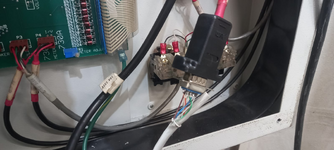

Con una salida GCA nada más al monitor interno.
